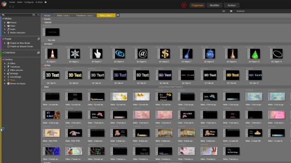

Bonjour, j'ai réinstallé Pinnacle studio 18 sur mon portable après avoir remplacé le disque dur.
Lorsque je veux insérer un titre il s'avère que celui-ci n'est pas actif alors que tous les autres effets le sont.
Donc pas possible d'insérer un titre. Quelqu'un a une solution.
Merci
Le 17/01/2024 à 15:13, Ademop a dit :
Lorsque je clique sur "titres " il ne se passe rien, aucune fenêtre ne s'ouvre alors que les fenêtres s'ouvrent pour les autres contenus comme les effets, les transitions..
Il se passe quoi si tu vas dans l'onglet Organiser, catégorie Titres ?
Le 17/01/2024 à 15:15, Ademop a dit :
En cliquant sur T j'ai le signal suivant :
Le titre par défaut est introuvable dans le contenu installé impossible d'ouvrir l'éditeur de titre
Voilà ce que tu vas faire :
  1. depuis ton Pinnacle Studio 18
  2. tu ouvres la catégorie Effets sonores de la bibliothèque dans Organiser
  3. tu fais un clic droit sur la vignette de n'importe quel effet sonore + Afficher dans l'exploreur
  4. dans l'Explorateur Windows qui s'est ouvert tu notes le chemin d’accès
  5. tu viens me le donner
Via l'explorateur Windows, vas dans C:\Users\Public\Documents\Pinnacle\Studio18\Content\Titles 16x9
Tu y trouves quoi ?
Tu devrais y voir différents dossiers et dans ces dossiers des fichiers qui finissent par .Title.axt
Et bien quand j'arrive dans  "mes titres" le dossier est vide.
J'ai même essayé d'ouvrir les autres dossiers: Studio titre pack V1 et Titres standards  il y a des fichiers avec une extension  .dtl que je n'arrive même pas à ouvrir.
Qu'il n'y ait rien dans Mes titres c'est normal si tu n'as jamais enregistré un titre.
Que tu n'arrives pas à ouvrir un .dtl c'est normal aussi.
Par contre que tu aies des .dtl ça n'est absolument pas normal puisque c'est l'extension des fichiers des titres pour les versions jusqu'à PS15.
Dans PS18 tu devrais avoir des .axt.
Réinstalles le Contenu standard et le Contenu Bonus de ton PS18.
Il y a un grand mystère. j'ai téléchargé ce que tu m'as conseillé et il n'y a toujours rien dans les titres toujours vide. je désinstaller complètement Pinnacle Studio je l'ai installé en version personnalisée car la version standard ne contenait pas justement les titres je l'ouvre les titres apparaissent pendant quelques secondes et puis il disparaissent tous seuls et impossible de les récupérer. Je réinstalle comme tu m'avais conseillé au début à plusieurs reprises même mais il n'y a toujours rien,  je crois que je vais abandonner complètement ce logiciel parce que je passe trop de temps je n'arrive à rien. merci à toi pour ton aide.
