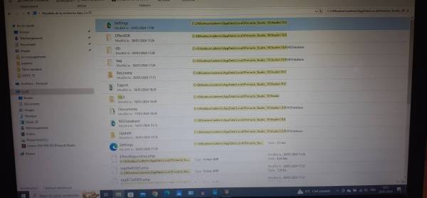

Suite à le recherche j'ai trouvé ce qu'il y a sur la photo jointe mais je ne peux rien supprimer, une fenêtre m'indique que le fichier est introuvable qu'il n'existe plus.
C'est franchement incompréhensible et désespérant
Je me demande s'il faut que je persiste.

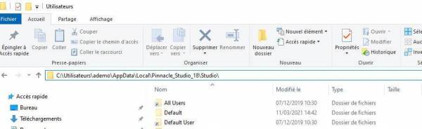

Non, ça n'est pas comme ça qu'il faut faire.
Copie ce texte : C:\Utilisateurs\ademo\AppData\Local\Pinnacle_Studio_18\Studio\
Ouvre ton explorateur Windows et colle le texte dans la barre d'adresse.

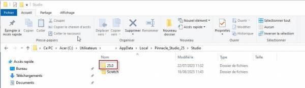

Tu devrais avoir ça :
Appuie sur Entrée
Tu devrais avoir ça, mais avec 18.0 et pas 25.0 (je n'ai pas PS18 sur la machine sur laquelle j'écris ce soir) :
