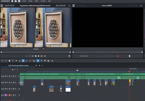

J'ai monté un projet video avec Magix Pro 15 intégrant des images fixes.
Tout allait bien jusqu'au moment où en relisant ce projet, j'ai voulu corriger certaines photos incluses en utilisant les effets "Extrait" et "Taille/Position/Rotation".
C'est ce dernier effet, me semble t-il, qui a déclenché la doublure de toutes les rushes video et photos dans le format 16/9.
Je ne sais comment réparer...
Merci.

Bonsoir,
Par inadvertance sous Vidéo Pro X vous avez modifié le mode d'affichage de votre moniteur vidéo en sélectionnant la représentation Side by Side.
Pour revenir à la normale, clic droit sur le moniteur vidéo puis -> Par défaut (2D).
Cordialement.
DéDé.

Bonjour JFL,
Je suis heureux d'avoir de tes nouvelles, grâce à mes ennuis.
Ceux-ci ont pris fin non pas en arrêtant la mirabelle ou la gentiane locale, mais à l'analyse et au conseil prodigués par Dédé Sasiuk sur MV; Comme il le sugggère, j'ai dû par inadvertance  séléctionner Side by Side et rétablir la maladresse en cliquant sur le moniteur et sur par défaut (2D)
