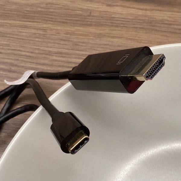

Pour afficher le contenu de mon Smartphone sur le téléviseur en liaison filaire j’utilise un câble USB C / HDMI  de chez TEMIUM.
Ça fonctionne nickel depuis mon S22 vers mon téléviseur.
OTG veut dire On The Go, fonction qui permet de connecter toutes sortes de d’appareils ou de périphériques entres eux.
Certains Smartphones ne disposent pas de la fonction OTG ou la supporte partiellement.
La notice du Smartphone doit préciser ce qui est réellement supporté.
Il en est de même pour certains câbles USB C / HDMI qui verrouillent le HDCP.
J'avais testé 2 autres câbles qui ne fonctionnaient pas.

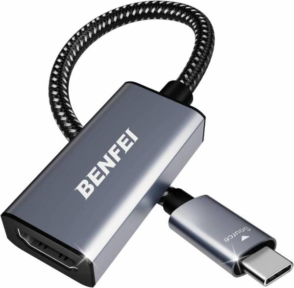

J'ai refait quelques essais avec un adaptateur de marque BENFEI et en installant l'appli Disply Link sur mon smartphone... ça ne marche pas.
L'assistance Google, indique que l'affichage de l'écran du smartphone sur une télé par liaison filaire ne fonctionne qu'à partir de Pixel 8.
Je crois que c'est mal parti avec mon Google Pixel 7 !
