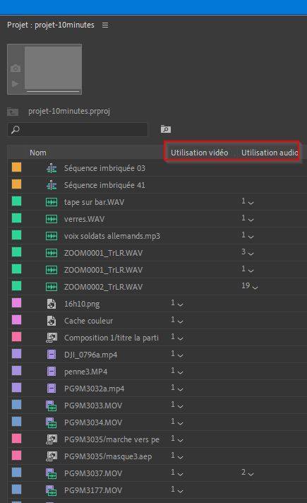

Bonjour, Il y a peu de chance que je fasse avancer votre problème (ne connaissant pas Davinci) mais par analogie avec Adobe Premiere, où c'est possible, peut-être existe-t-il l'équivalent dans DVR ?
Dans le chutier (ou répertoire principal) de Premiere, en passant en mode liste, un clic droit sur les en-têtes permet de masquer ou faire apparaître des caractéristiques de chaque clip utilisé ou non...
Ainsi, j'ai fait apparaître le nombre d'utilisation images ou sons...
Voir si DVR ne propose pas quelque chose d'identique.. C'est juste une piste..
