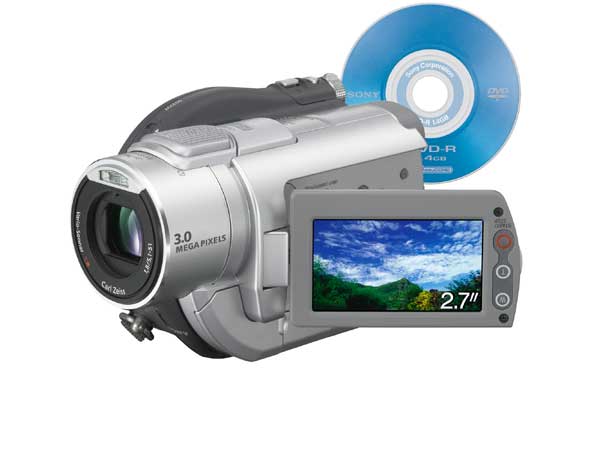

DCR-DVD405
Hormis le design, le DCR-DVD405 est extrêmement proche de l'actuel DVD403.

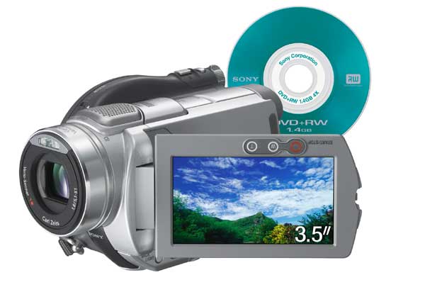

En revanche, le DCR-DVD505 est plus novateur, avec notamment :
• Grand écran 3,5'' (comme le HDR-FX1 en HDV).
• Résolution photo de 2304 x 1728 pixels.
• Capteur CMOS.
• Enregistrement au Ralenti (à voir).

DCR-DVD505

Ca y est j'ai le DVD505.
ce que je peux dire avec 1-2heures de test :
- Les images vidéo sont "très" bonnes malgrè ce que l'on peu dire des DVD...
- Les photos sont correctes, mais je les trouves moyennes sur les arrières plans.
- Les photos lors d'un film sont de moins bonnes qualités que le film lui meme.
- Les ralentis : c'est simpa mais les vidéos sont de qualité réduite.
- Les paramétrages : mise aux points ... c'est dommage qu'ils soient dans les menus, je trouve ça pas très pratique.
- J'ai bien aimé le bouton "contre jour".
- La sangle gène pour sortir le DVD lorsque la cam est posé.
- Le son est précis, et passe bien. on entend le moteur du zoom dans un environnement calme.
- La suite logiciel PC n'est pas à la hauteur de la technologie.
Conclusion : c'est une camera pour les personnes qui recherche un bonne sensiblité et une bonne qualité d'image vidéo.
pour les novices qui ne veulent pas faire du montage vidéo.
ou pour les experts en bidouillage vidéo pour faire du montage : car non seulement on doit faire du montage avec de .vob mais en plus en 5.1 ... :lol:
J'ai tenté avec Première Pro 2.0 ... il ne trouve pas de 5.1 dans mes fichiers ??? :-?
si j'avais à noté la cam : 9/10
