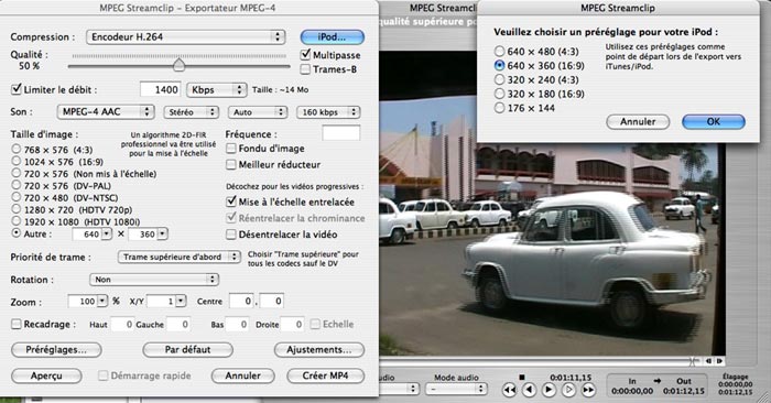

composition capture : T. Philippon
A retenir entre autres :
:arrow: une estimation de la taille finale de la vidéo
:arrow: une compatibilité directe enfin attendue avec "l'iPod vidéo" en termes de 16:9 et (accessoirement) de double passe (intérêt pour intégrer une vidéo restituée ensuite sur TV)
:arrow: la rotation à 90° et 180° dans l'exportateur
Faut-il le rappeler, c'est un freeware dont la version française a été élaborée par Antoine (ADesir, modérateur de ce forum et admin du site http://forum.mac-video.fr )

Est-ce bien cela ? Car par exemple, je distingue mal comment on peut obtenir une estimation de la taille finale de la vidéo comme indiqué. Je n'ai pas énormément cherché cela dit, juste un peu.
Oui, c'est ça.
Les différentes nouveautés ont été publiées au fur et à mesure des sorties des versions beta. Mes annonces sont la traduction "officielle" (et donc très proche de l'original en anglais, sans interprétation) de celles faites par Squared 5.
Pour la 1.8 finale, il a un peu récapitulé sans forcément reprendre toutes les avancées des versions intermédiaires (comme le support du FLV via Perian, la traduction espagnole, ou le coté audio de la réparation des ruptures).
Pour la taille finale, la durée de la vidéo et le débit (réglable) sont connus, la taille finale (approximative) est donc indiquée. La demande initiale est celle-ci : http://forum.mac-video.fr/index.php?showtopic=5465
Antoine
oui ça je l'avais plus ou moins compris
Antoine
En fait, si on ne limite pas le débit (en cochant la case "limiter le débit" puis en indiquant une valeur), la taille approximative n'apparaît pas. C'est pour cela que je n'ai pas vu l'indication.
