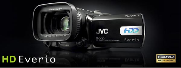

Voici le nouveau vaisseau amiral HD de JVC que l'on découvrira au printemps prochain si tout va bien. Ce HD tri-CCD, de la gamme Everio, se targue de bénéficier d'un dispositif de captation et de traitement d'images Full HD natif en 1920x1080. Il n'y aurait donc pas de conversion de signal dont on sait qu'il dégrade plus ou moins la qualité d'image.
Simple argument commercial ou réel bénéfice pour les utilisateurs équipés d'afficheurs à cette norme ? Les tests tenteront de le dire.
Du coup, et comme si le marché de la HD n'était déjà pas suffisamment compliqué, le camescope répond à la norme "HD mpeg-2-TS" sans appartenir au consortium AVCHD et encore moins à celui du HDV…
Parmi les caractéristiques :
3CCD 1/5" (capteurs en 16:9)
Résolution 1920 x 1080i
5 heures d'enregistrement en pleine résolution
(Le débit maxi, de type VBR, est de 30 Mbps et de 26,6 Mbps en moyenne).
Stabilisateur optique
Objectif Fujinon
Zoom x10.
Bague manuelle de mise au point
Connexions HDMI, USB2 et DV
A noter la bague de MAP manuelle et le raisonnable (presque trop court) zoom x10.

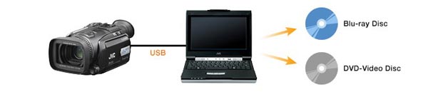

Ce graveur de DVD HD Everio SHARE STATION CU-VD40 s'accouplerait avec le GZ-HD7 et permettrait d'archiver ses images sans recourir à un PC.
Avec ordinateur cette fois, les possibilités de montage avancé et d'archive en liaison USB telles que JVC les a prévues avec la suite Cyberlink BD Solution (pour Windows).
