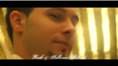

Je vous avais parlé d’une autre vidéo que j’étais en train de faire dans le post "BAD BOYS 2 : The Karting Movie (Action, Vitesse & Crash)" : Je vous présente donc la vidéo de mariage d’un de mes amis de lycée. Je l’ai tourné en Décembre 2006 et monté il y a 1mois. L’heureux couple vient de me donner l’autorisation de la diffuser sur le forum… donc là voila !
Pour les détails techniques : Les plans ont été capturés avec une PANASONIC NV-GS400, puis monté sous Premiere et enfin les retouches/etalonages ont été effectué sous Combustion. La vidéo a été bouclée en 2 week-ends. :)

Tu sais très bien filmer les gens, c'est une grosse qualité qu'il faut que tu préserves.
les moments-clés sont tous là (stressant pour tout le monde le passage des Alliances, n'est-ce pas ?)
l'absence de son d'ambiance est un parti pris, cela permet de rester dans la dimension du rêve de ce moment unique, c'est un parti pris possible.
Peut-être un peu d'abus de contreplongée que tu sembles affectionner partiuclièrement. Mais pour un mariage, ça colle… 8)
sur le Canon de Pachelbel, je ne ferai pas de commentaire, c'est normalement privé... 8-) sinon que le meilleur Pachelbel de tous les temps pour les spécialistes (pour info), c'est celui de Karl Münchinger, par l'Orchestre de chambre de Stuttgart (autant donner à tes mariés le top du "hit-parade" classique) 8-)
je n'aurais pas laissé le nom "sous-titré" des mariés en permanence, d'autant qu'il réapparaît au centre à la fin
le choix du 16:9 (judicieux dans ce cas), c'est ton choix ou celui des mariés ?
Le rendu cinéma est très éloquent : tu as utilisé quoi ?
Joli ! =D>
Je confirme pour le sous-titre : une apparition de temps à autre aurait été préférable.
Le format en 2,35 (16/9 + bandes noires) renforce à fond l'aspect cinéma. Gros travail d'étalonnage en post-prod ! Et je ne parle pas des trims au montage, ça a du être long, mais le résultat est à la hauteur.

Super travail
Mes remarques sont une question de débat sur les couleurs des cheveux de la fille. :mrgreen: (bref de cosmétique)
Pour les sous titrages tout est déjà précisé.
J'aurai eu la main plus légère avec les effets de fondu.
En effet, pour ce genre de couverture je préfère être "soft" et ne pas utiliser des effets qui sont de modes. La mode marquant une époque, et le "produit vieillit" mal ensuite. Donc plus il est simple mieux il sera intemporel dans le temps.
Comme exemple les cérémonies suivent toujours les mêmes principes. Les costumes et la robe de la mariée dans la coupe et la couleurs sont depuis des longues périodes sur les mêmes bases du coup ils traversent le temps classiquement. En vidéo on tombe vite sur les influence du moment.
Pour la musique bien que belle, mais étant en mineur avec violon et contrebasse elle ne me semble pas donner une ambiance joyeuse et solennelle mais plus une ambiance triste surtout au début.
Mais comme dis, c'est une question de goût et de culture personnel ou l’on cherche la petite bête lorsqu'il n'y a rien d'autre pour critiquer :mrgreen:
encore bravo.
Beau boulot.
J'ai beaucoup aimé ton parti pris de travailler presque exclusivement en gros plan. Ils sont courts, jamais lassants. Contrairement à Pixel, je crois que les transitions ne pouvaient se faire qu'en fondu-enchainé car sinon, bonjour les raccords en gros plan, cela aurait été la danse de St Guy. Bien aussi le parti pris de couper le son. On dit toujours trop de bétises ce jour là et d'ailleurs, le "oui" est totalement bien suggéré.; ça rapelle le bon vieux temps du super 8.
Seul petit bémol, l'affichage permanent du nom des mariés car sauf Alzheimer, (c'est dur à écrire ce machin), on se rappelle vite du nom. Mais là, c'est vraiment histoire d'être désagréable.

Pour le Canon de Pechelbel, c’est en fait "leur" musique :-) Je leur ai demandé au repas sur quel musique il voulait leur montage. Ils m’ont répondu que "leur" musique était "From This Moment" de Shania TWAIN ou Canon de Pachelbel. Je les ai dirigé plus vers le Canon car je me suis dit que ca serait plus efficace, plus percutant (Et pour être honnête, ca m’inspirait beaucoup plus ! :o)
J’ai longtemps hésité en ce qui concerne le nom "sous-titré" et je l’ai finalement laissé car le montage est comme un cadre animé, avec une légende. Dans la version de test que je leur ai envoyé pour qu’il valide l’ensemble, ils ne m’en ont pas parlé alors je l’ai laissé.
Et pour le 16/9, c’est en réalité un 16/9 sorti en 2.35. J’ai l’habitude de shooter comme ca. J’aime bien ce format, il est très percutant.
Pour ta question sur le rendu cinéma ? Qu’appelles-tu rendu cinéma ? Si tu parles de l’étalonnage et de la post-prod, j’ai utilisé Combustion. :)
Au fait! T’as trouvé à qui te faisais pensé le marié ? Si c’est valorisant dit le mois, je lui transmettrais (pis si c’est pas gratifiant, dit le moi quand même ca sera rigolo aussi) :-)

Ah deuxième personne qui me parle de ce sous-titre… Il pose problème alors :-)
