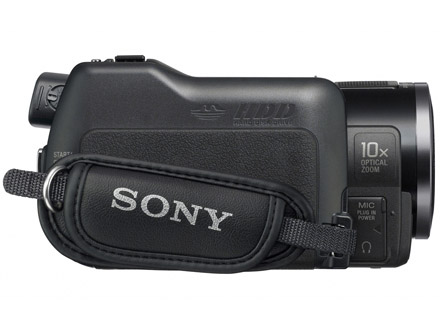

La première photo est elle vraiment un Sony HDR-CX550 ?
J'ai l'impression que c'est un Sony HDR-XR550.
Exact. Début janvier, Sony ne disposait pas lui-même de visuels du CX550 et nous avons placé celui du HDR-XR550 en attendant. Depuis, nous avons remplacée la photo sauf ici apparemment.
Le visuel est changé à présent. Bravo de l'avoir vu.
