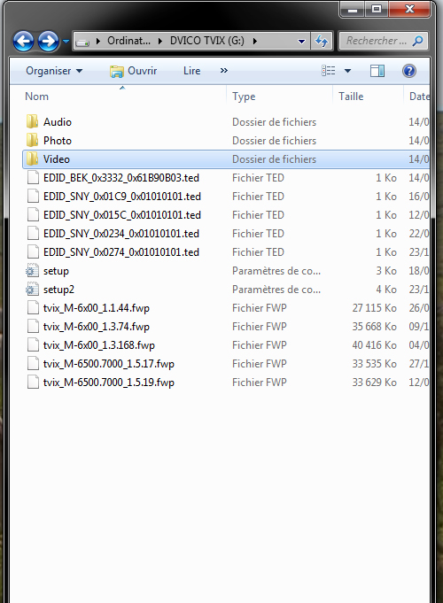

- Pour MPEG2 Program stream quand je dis que je ne trouve pas c'est avec mon logiciel Pinnacle de montage il s'agit de Pinnacle 15 Ultimate HD ( voir ci djoint les codecs Mpeg 2 qu'il propose ), j'ai aussi Magix de luxe MX plus version 11 03 ( fichier ci-joint avec les codecs Mpeg 2 )
- Sans j'espère que vous m'engu... je repose néanmoins la question, quel serait l'intérêt d'encoder mes films DV en MPEG 2 PS par rapport au MPEG 4 h264 pour conservation, montage et visualisation sur une télé ?
- Pour le TVIX je ne trouve trouve pas les fichiers de fonctionnement indiqués, comme je l'ai depuis longtemps je pense que le DD a été reformaté depuis
