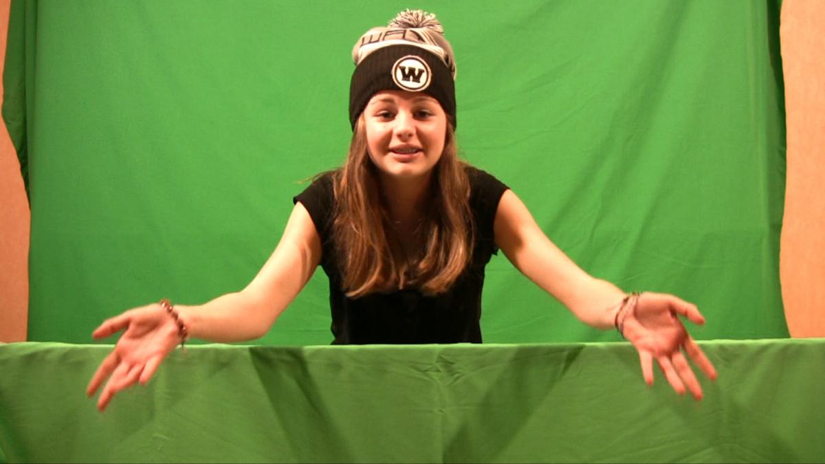

Voici les images brut de fonderie qui m'ont permis de réaliser la séquence "TV".
L'incrustation sur fond bleu m'a permis de créer les décors derrière les "acteurs" sans avoir à régler au millimètre la taille des images....aucun débordement possible. Sauf une chose que je n'avais pas prévue ....ça ne se voit pas sur la photo mais l'écran digital facial de la Freebox a des reflets bleus, une couleur donc identique à l'incrustation sur fond bleu...et donc une partie du décor d'arrière plan incrusté apparaissait également dans cet écran. Ca se voit entre 0,20 sec et 0,30 sec dans la vidéo. Le reste je l'ai corrigé par de la découpe en partie basse.
L'incrustation sur fond vert m'a servi à intégrer tous les acteurs dans la télé, eux même superposés aux décors d'arrière plan. Pour cette photo il s'agit justement de la sortie de la télé...les mains se situent devant le fond vert de premier plan.....pour le reste les mains restent derrière le fond vert de premier plan. Après, tout est une question de réglages : incrustation réglée au mieux pour éviter les bords vert autour des personnes, taille de l'image, calage horizontal et vertical, découpage des côtés de l'image pour faire disparaître le mur "rose".
