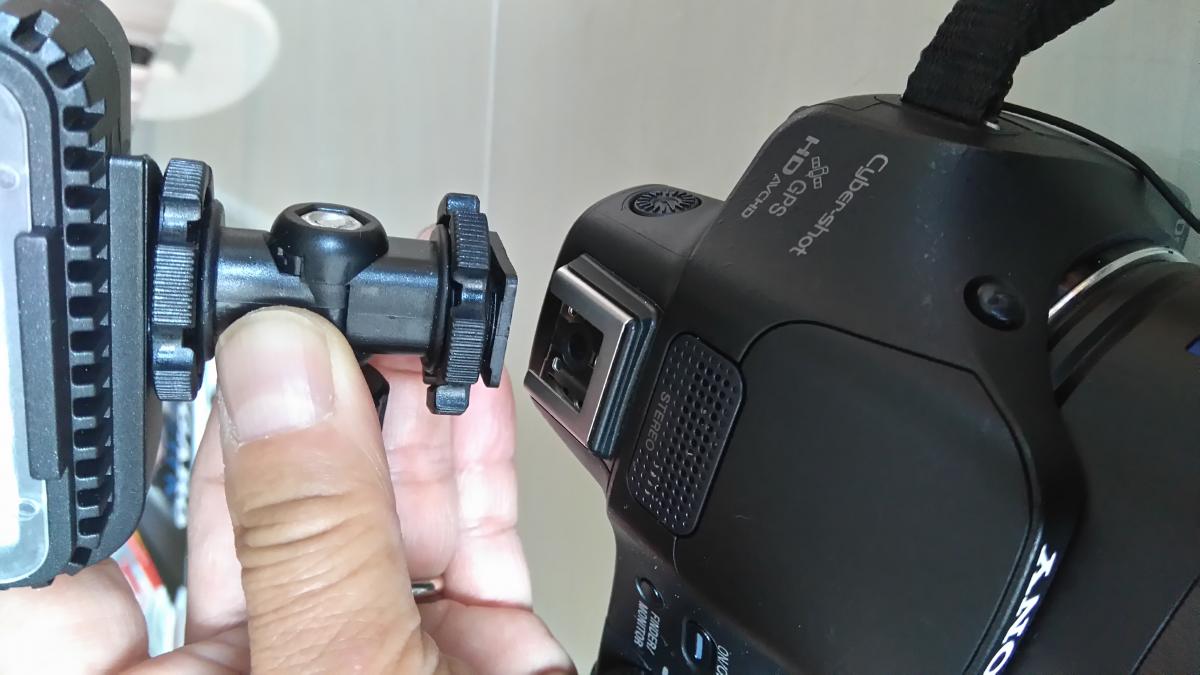

pour ma part j'ai acheté cette même torche 36 LED qui s'adapte bien à la griffe porte accessoires Mi (taille standard) de mon nouveau SONY DSC-HX400V (qui remplace mon HX200V depuis un an déjà) sans adaptateur.
post-4064-0-85341500-1447249491_thumb.jp
Effectivement ma torche Sony HVL-H1 que j'utilisai avec mon ancien camesccope SONY DCR-PC1000 (miniDV) n'est plus compatible avec ce nouveau format Mi (multi-interface), ce qui explique l'achat de cette torche LED générique...
