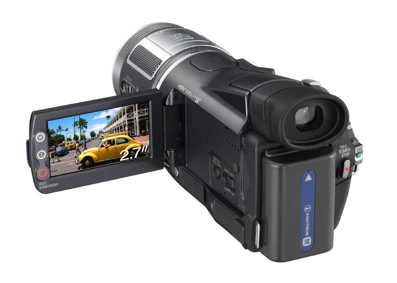

Précisons tout de suite ce qu'elle n'a pas et ce qu'elle a de différent en regard de sa grande soeur HDR-FX1
en+
un prix moindre (sans doute divisé par 1,5 au moins)
USB (1.1) et mode Photo
Spotfocus et Soptmeter
un poids plus léger, une taille raisonnable (en voyage par exemple)
en contrepartie :
1 seul capteur (3 mégapixels) au lieu de 3 capteurs
capteur CMOS et non pas CCD
une sensibilité probablement un peu moins bonne
ouverture à F1/6 au lieu de 1.8
stabilisateur numérique au lieu d 'optique
écran 2,7 pouce comme sur le HC90 (au lieu de 3,5 sur el FX1)
écran moins bien défini (123 kp au lieu de 250 kp)
Zoom X10 au lieu de x12
un gand-angle moins avantageux (combien ?)
moins de réglages manuels
annoncé pour juillet (aux Etats-Unis, on se renseigne pour l'Europe)
Attention, c'est une HDV, pas une HD. Il semble que la confusion soit savamment entretenue par Sony. HDV = 1440*1080, HD = 1920*1080.
