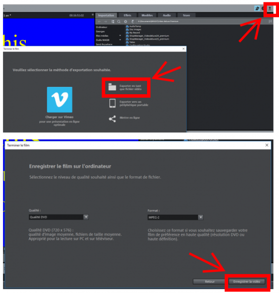

Bonsoir à tous,
Je remonte un peu le sujet car j'ai eu la même surprise, et je vous propose un moyen (certes un peu laborieux) mais qui m'a permis de supprimer à coup sûr les images noires.
Je pense que ces images "noires" viennent du fait que j'ai ajouté des objets sans vérifier qu'ils soient bien collés au précédent.
Voila ma méthode :
- exporter le fichier en tant que fichier vidéo;
- aller jusqu'au bout de la procédure (voir pdf ci-dessous);
- au moment d'enregistrer le film, un cadre apparaît indiquant le nombre d'images noires et la position de la première (2 images dans l'exemple, la première à 10 mn 15)
 A ce moment, annuler la procédure d'enregistrement, sur le projet aller à la position indiquée et coller les objet (attention : mode souris pour toutes les pistes)
... et recommencer pour repérer la position de l'image noire suivante car je n'ai pas trouvé le moyen d'avoir toutes les positions en une seule fois.
Bonne soirée à tous,
Georges

Bonjour Georges944,
Ce sujet (Noirs injustifiés) traite en réalité de "vraies" images noires obtenues de temps en temps en fin de séquences stabilisées par Prodad Mercalli 4.
Dans le cas qui peut se présenter à l'export et signalé par le logiciel VDL ce n'est pas une image réelle noire, mais la présence d'un "trou" (rien) entre 2 séquences ... c'est différent !
Normalement grâce à l'activation du magnétisme (voir l'icône en forme d'aimant dans les outils au dessus de la time line), les séquences sont bien collées les unes aux autres, sans laisser un seul "trou".
Conclusion, ces "trous" (absence d'images) sont vraiment exceptionnelles et rares (une ou 2 ou 3 au maximum) donc assez faciles à identifier et corriger (ces trous sont là en fonction du mode souris utilisé, c'est le cas du mode  "objet unique" qui permet de déplacer un objet (séquence) sans l'aimant, c'est là qu'il faut être attentif et ne pas laisser un trou sans image.
Merci Noël,
Je vais m'attarder un peu plus sur l'activation du magnétisme.
Bonne journée
Georges
