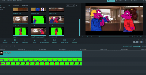

Capture 69 : L'interface de Filmora avec les nouveaux fichiers que je veux exporter

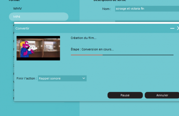

Capture 70 : L'exportation est en train d'être faite, et on voit que les nouveaux éléments ne sont pas pris en compte, donc le personnage à droite n'apparait pas

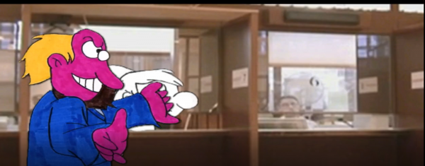

Capture 71 : La vidéo est exportée, mais elle inclut seulement le personnage à gauche, qui était le seul à apparaitre quand j'ai réouvert Filmora, l'exportation n'a donc pas pris en compte l'ajout du deuxième personnage malgré sa présence dans les pistes

à mon avis, c'est un souci de piste. La piste inférieure n'est pas prise en compte. D'ailleurs c'est ce que semble montrer l'imagette qui s'affiche au moment de la conversion.
Pourquoi ? Je ne sais pas. On est sur plusieurs pistes empilées, j'avoue ne jamais avoir l'effet l'essai.
la dernière piste est bien placée sur une piste vidéo et pas audio par hasard ?
Les symboles suivants (Cinéma, Cinéma, Audio) caractérisent la nature de la piste :
ah oui en effet, ça se corse.

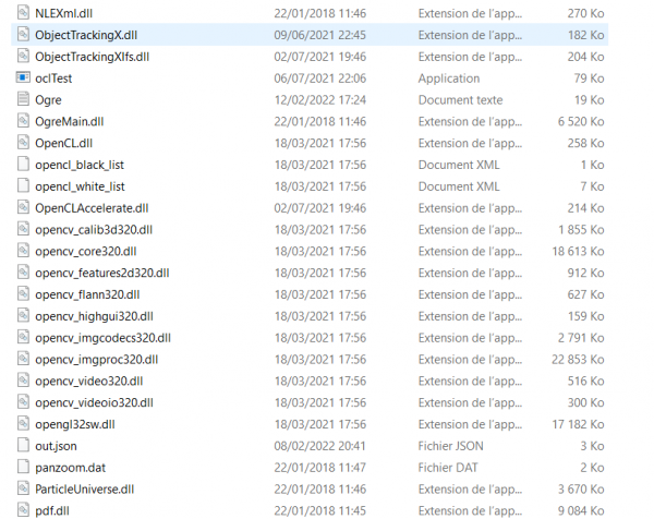

il y a sous Windows l'équivalent d'un chemin de ce type (remplace FilmoraPro par Filmora).
C:\ProgramData\Wondershare\FilmoraPro\ofxPluginCache
Il faut quitter Filmora, puis jeter à la Corbeille le contenu du dossier "ofxPluginCache" puis vider la Corbeille. Le contenu se régénénera, pas de panique.
Modifié par fanfan
deux constats :
Le chemin d'accès ne vaut donc que pour Filmorapro, pas pour Filmora
Dernière idée : dans les Préférences, il y a possibilité de supprimer les fichiers de rendu dès qu'un projet est fermé. ca résoudra peut-être le problème.
