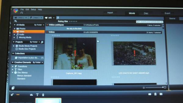

J'ai un dazzle recorder vidéo le boitier USB ...je ne comprend pas sur chaque film que j'ai importé (mes films)  il y a des points intérogations ? et impossible de faire le montage , ?

Ils ressemblent furieusement à des points d’exclamation tes points d'interrogation, non ?  :)
Ton logiciel est une vieille version de Pinnacle Studio pour Dazzle, l'ersatz de Pinnacle Studio livré avec le boîtier Dallze HD Recorder.
Les vidéos avec point d'exclamation ce sont des vidéos capturéesavec le Dazzle ou que tu as importé via l'onglet Import de Studio ?
Pardons oui c'est vrai EXCLAMATION !!!!!!!!  et non ?????? allo docteur ....venez vite .....
c'est un transfert perso via import du logiciel , il y a un module de mise a jour ? ou c'est mort ....

Je viens de poser la question à Corel mais à mon avis les fichiers que tu as importés utilisent un codec qui n'est pas pris en charge par cette version très light de Pinnacle Studio.
 Il n'existe aucune mise à jour gratuite.
Je ne voulais pas lâcher comme ca le DAZZLE bien que c'est une occasion j'ai trouvé sur le site du même non;  une mise a jour gratuite ...a voir en final ...je vous tient au courant c'est en cours de chargement avec modification du logiciel que j'avais ...
Modifié par SERGE27
Suite DAZZLE après téléchargement très long  via dazzle , j'ai un tableau ,plus de point interrogation.. mais je ne connais pas exactement le fonctionnement du montage sur dazzle  , durant la semaine qui viens je tenterai un transfert ....il faut que je trouve la notice quelques part ..bon Week end a tous  Affaire a suivre .
