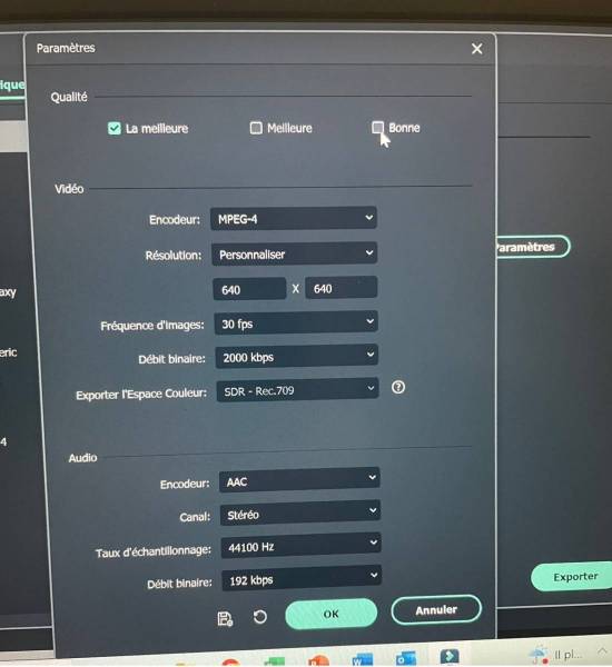

peux-tu montrer (le Forum le permet) une capture d'écran de la fenêtre des régalges que tu choisis lors de l'export. Cela aidera beaucoup.

il y a 56 minutes, Pepe33 a dit :
Est ce que ça va comme copie d’écran?
oui c'est une photo de l'écran (externe), pas une capture d'écran (plus simple) mais ça va aller.
Le 30 fps si les autres appareils sont en 25p, peut peut-être poser problème.
Mais j'essaierai en premier de changer l'audio puisque c'est un problème de décalage audio. En paramétrant l'audio en 48000 Hz au lieu de 44,1 Hz.
Essaye et dis-nous.
