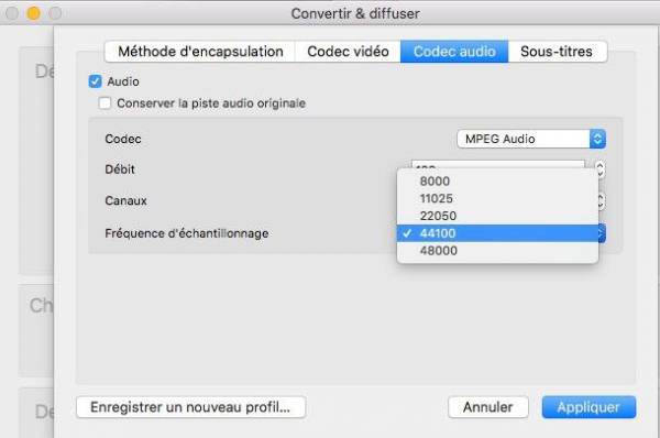

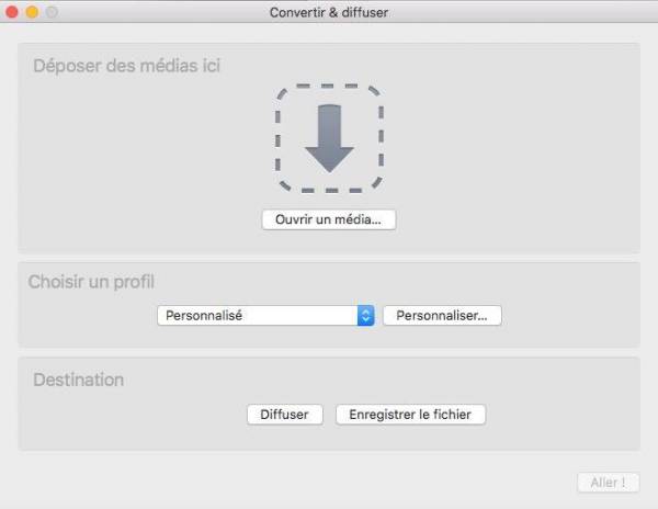

Si l'origine du problème se confirme, il faudrait convertir le son.
VLC (entre autres) semble le permettre (bien que je ne l'ai jamais fait avec VLC).
Fichier / convertir / diffuser puis Personnalisé
(sur Mac, adapter en fonction du Terminal utilisé)

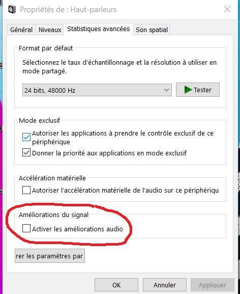

Merciiiiiiii !
grâce à vous j'ai trouvé la solution. C'était encore plus tordu que ça. Dans les propriétés des haut-parleurs le format par défaut ne change rien au résultat. Ce qui change c'est la case "Activer les améliorations audio" dans la rubrique "Amélioration du signal".
Si cette case est cochée j'ai un décalage de son. Si elle est décochée ça marche bien !
Merci, je vais enfin pouvoir terminer mes montages.
