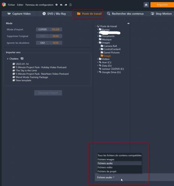

Salut,
Dans l'onglet Importer quelle méthode as-tu sélectionné ? Poste de travail ou Rechercher des contenus ? Si c'est Poste de travail, quel type de fichiers Studio essaye-t-il de trouver ?
Si dans le menu déroulant tu as Fichiers audio ou fichiers de projet, c'est normal qu'l ne trouve rien car dans ton dossier Téléchargements, si j'ai bien compris, il n'y a que des photos et des vidéos. Le mieux est de mettre tout le temps "Tous les fichiers de contenu compatibles" :

Non, inutile de renommer quoi que ce soit. Studio est parfaitement capable de gérer es .jpg et des .mp4.
Peux-tu faire la même copie d'écran que moi ?

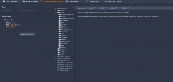

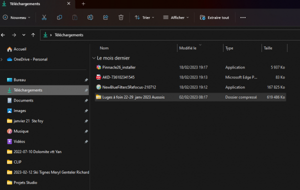

J' adresse DEUX   " copie d 'écran " surtout à Tullius ...
"Téléchargement "  d' abord en ouvrant le PC , puis le bureau  , puis téléchargement  : et là , dans le dossier Luges à foin , on y voit toutes les vidéo de ski ,   Puis sur la 2° capture , rien n' apparait dans le dossier  téléchargement , exploré depuis la touche  " importer  de  Pinnacle : rien dedans ...;
Mais par ailleurs , je découvre qu ' il  " pourrait " exister plusieurs dossiers  " téléchargement  " ??

  1. oui, il est tout à fait possible que tu aies plusieurs dossiers qui s'appellent Téléchargements. Le plus simple est de déplacer ton dossier "Luges à foin ..." vers le Bureau Windows et de voir si PS26 l'y retrouve
  2. dans ta deuxième copie d'écran, il est normal que rien ne s'affiche à droite puisque tu n'as pas encore lancé le scan de ce qui se trouve dans Téléchargements via le bouton à gauche "Scanner et importer"

J ' ai remarqué que , quand je suis sur Ce PC  , bureau , téléchargement  , le dossier Luges à foin  apparait , mais il est suivi du commentaire  " dossier compressé  " . J' ai fait un click droit : " extraire " , et là  toutes les vignettes apparaissent , je les mets ds un nouveau dossier " luges à foin Décompressées " , et en cliquant sur scanner ds l ' onglet importer , tout arrive dans le chutier ....

Moi j'appelle ça quand même un échec collectif. Personne n'avait vu dans ta copie d'écran que Luges à foin était en réalité une archive type .zip ou .rar et donc qu'il était absolument normal que Studio ne la voit pas comme un dossier contenant des éléments multimédia.
Windows, depuis quelques versions, gère de manière native ces archives et lorsqu'on navigue à l'intérieur décompresse à la volée leurs éléments, donnant par conséquence le sentiment à l'utilisateur que ce sont de simples dossiers contenant des fichiers.
Je reste , malgré ton analye ,  prodigieusement content car grace à vous tous , à ta copie d' écran  , j' ai pris conscience de ce  " sentiment qu ' il s' agit de simples dossiers " ....  et qu ' il faut les décompresser .
