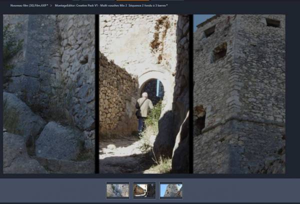

Bonjour, je n'arrive plus à me servir depuis quelque temps, dans les montages et modèles, du format portrait dans lequel on inserre une image dans le sens de la hauteur. Par ex dans
"créative pack IV - multi-couches " séquence 3 fondus à 2 barres. Les photos ne sont visibles qu'une partie, et très grossies. Impossible de mettre une photo originale. (taille trop grande) Je fais du 16/9. Est-ce le problème où dois-je réduire toutes mes photos portrait ? Si oui de combien. Merci de votre aide

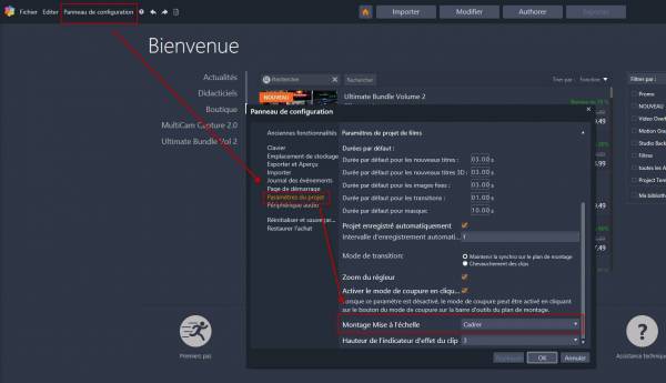

Je suis désolée de te le dire, mais mon panneau de configuration est réglé de cette façon.
Le problème est lorsque j'utilise la fonction les "montages et modèle". Mes photos format portrait ne rentrent pas correctement dans la case, elles sont partielles et grossies. Et je ne trouve pas de fonction pour recadrer correctement l'image.
