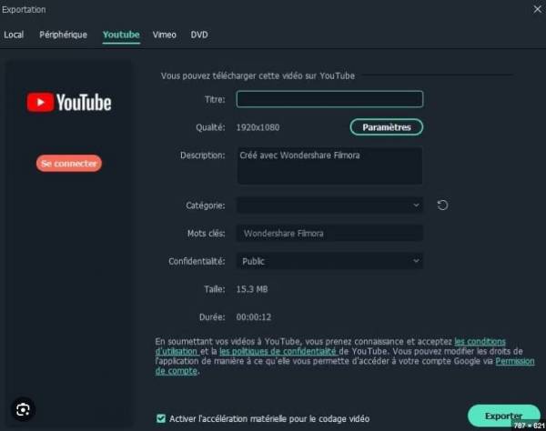

Vérifiez l'état de la case à cocher en bas de la fenêtre d'export qui mentionne "activer l'accélération matérielle pour le codage vidéo". Si la  case est cochée, décochez-la ou vice versa. C'est à essayer disons...

Pour le 2e point, c'est la case du bas (c'est un simple exemple quand on exporte sur YouTube pour vous montrer que ce n'est pas compliqué)

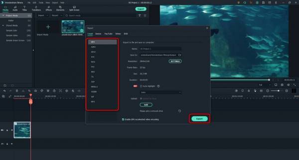

et pour le 3e point, choisir MOV ou MP4 (c'est un exemple de capture d'écran pris sur Internet, je n'ai pas le logiciel sous les yeux)
