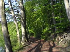

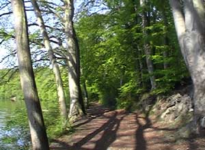

Quid une fois transféré sur PC/Mac ? l'image est-elle strictement identique à celle vue sur LCD ? (avec bandes noires ou déformée)
affichage sur PC/Mac d'un modèle JVC sans mode D-Wide puis avec mode D-Wide

merci pour ces exemples pixel.
Une question encore:
la video de demo 16/9 du canon mv850i a-t-elle juste été filmé en mode 16/9 sur le camescope, transféré sur PC ou Mac puis sauvé en .mov sans recadrage?
Et si oui, peut-on faire de même sur le JVC GR-D540 ?
De plus sur les videos juste au dessus,le D-Wide élargit le champ de vision (effet num), ok mais ton image est restée en 4/3.
merci d'avance de vos réponses !
