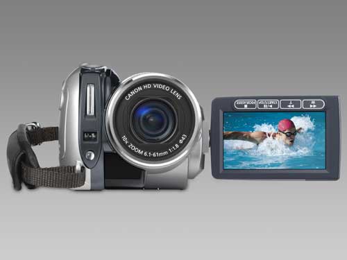

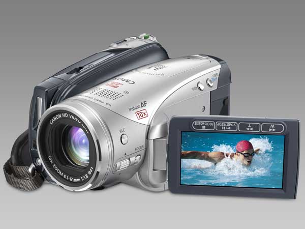

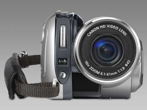

Amstelveen, Pays-Bas, 31 janvier 2007 : Canon étend sa gamme HDV (Vidéo Haute Définition) avec l’introduction d’un nouveau modèle phare grand public, le caméscope HD Canon HV20 HDV1080i. Ce nouveau caméscope vient accompagner le HV10 et intègre le capteur Canon CMOS HD haute performance de 2,96 millions de pixels pour une résolution de 1920 x 1080. Assurant une acquisition de résolution HD pour l’enregistrement HDV1080i, le HV20 est également le premier caméscope grand public HDV1080i à proposer l’option de l’enregistrement progressif de type cinéma.
Le système Canon HD – association d’un véritable capteur CMOS HD, d’optiques Canon et du processeur DIGIC DV II optimisé pour la HD – fait partie intégrante de la conception du HV20. Bien que cette combinaison des technologies fondamentales Canon définisse de nouvelles normes de performance pour la HD grand public, le HV20 se caractérise par une facilité d’utilisation sans précédent. Équipé d’un super stabilisateur d’image optique à large plage de fréquences et du système Canon d’autofocus instantané, pour une mise au point autofocus particulièrement précise et rapide, le HV20 est aussi le premier caméscope Canon doté d’une connexion HDMI (High Definition Multimedia Interface). HDMI est le moyen le plus efficace de connecter un caméscope à un téléviseur ou à un ordinateur compatible, ce qui facilite la visualisation de magnifiques vidéos HD sur grand écran.
« Le HV20 représente une avancée significative dans le domaine de la réalisation de vidéos amateur, en associant un puissant capteur CMOS HD à une facilité d’utilisation extrême, » déclare Mogens Jensen, Directeur de Canon Consumer Imaging Europe. « L’investissement continu de Canon dans les technologies HD perfectionnées élève la norme de l’enregistrement HD et notre gamme de produits ne cesse de s’améliorer. »
Le nouveau caméscope HV20 présente les caractéristiques suivantes :
• Capteur CMOS HD 2,96 millions de pixels pour une résolution de 1920 x 1080
• AF instantané haute performance pour une mise au point autofocus extrêmement précise et rapide ; assistance à la mise au point en manuel
• Objectif Canon HD avec zoom optique 10x et super stabilisateur d’image optique à large plage de fréquence
• Processeur DIGIC DV II, avec fonction photo numérique perfectionnée supplémentaire
• Mode progressif de type cinéma à 25P (numérisation progressive), et mode image CINÉ spécifique
• Grande commodité : interface HDMI, entrée micro avec commandes audio manuelles et griffe porte-accessoires perfectionnée
Capteur Canon CMOS HD 1920 x 1080
Le capteur CMOS HD 2,96 millions de pixels du HV20 assure une remarquable acquisition HD 1920 x 1080 avec technologie de réduction du bruit intégrée au capteur. La HDV demeure le format HD grand public le plus fiable, particulièrement apprécié des réalisateurs qui souhaitent transférer leurs séquences sur un ordinateur pour procéder à leur montage.
Le design compact et la faible consommation du capteur CMOS HD ont permis aux ingénieurs Canon de concevoir un caméscope particulièrement pratique et portable : le boîtier ergonomique en forme de tonneau est à la fois confortable et facile à utiliser. Le nouveau HV20 complète le design vertical du HV10 ; les deux modèles permettent aux utilisateurs de choisir le style de tournage qui leur convient le mieux.
