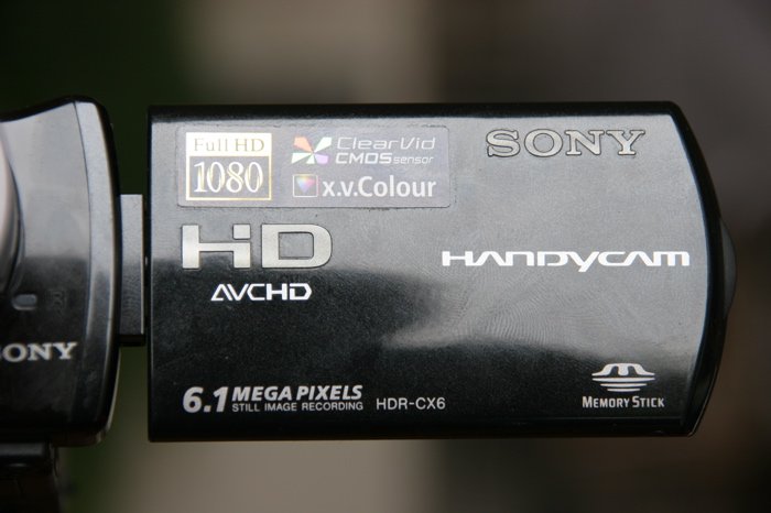

Je voulais signaler ce détail important pour les futurs acqéureurs:
"Les fichiers AVCHD issus du CX6 sont enregistrés et restitués en 1920x1080, le capteur est annoncé " Full HD" comme c'est le cas pour le Canon HV20 par exemple. "
Il me semble que non, c'est enregistré en 1440x1080 et restitué en 1920x1080, tout comme le SR7, mais pas comme le HV20:
"Ainsi, la définition initiale d'enregistrement (1440 x 1080 pixels), est ensuite interpolée dans la vraie définition Full HD (à savoir 1920 x 1080 pixels). Toutefois, l'utilisateur qui exporte ses vidéos en vue de les retravailler ou de les graver sur DVD aura des fichiers dans la définition initiale (1440 x 1080 pixels)."
http://www.01net.com/fiche-produit/fiche-t...s-sony-hdr-cx6/
Bonjour
Et merci pour cette réaction…
D'abord, regarder le sticker en haut à gauche. Moi je veux bien mais il va falloir que les fabricants commencent sérieusement à faire du ménage sur ce terme qui n'est pas "certifié" (contrairement à HD Ready).
On retrouve en effet actuellement des camescopes qui mentionnent ce terme sans enregistrer nativement en 1920x1080. Et on ne peut pas vérifier à chaque fois.
Cette année, c'est Panasonic qui a (involontairement ? ) entretenu la confusion suprême en déclarant lui aussi son HDC-SD1 Full HD sans le mentionner explicitement (ni dans sa documentation ni à l'aide d'un "sticker") alors que le SD3 (sorti au Japon) met justement en avant l'argument du Full HD…
Les tests sont déjà assez compliqués comme ça. Je me répète, il faudrait faire du ménage car avec nos outils de tests, nous ne sommes pas forcément en mesure de vérifier ces affirmations et de trier le bon grain de l'ivraie.
Au début, le AVCHD n'était utilisé qu'en définition 1440 x 1080i, comme le HDV. Puis vint le SD3 (Japon) et maintenant le SD5 (Japon, USA) qui "sortent" du 1920 x 1080i. Mais avec des capteurs qui ne font pas 1920 x 1080.
Canon, lui, met des capteurs 1920 x 1080 (FullHD), compresse l'image en 1440 x 1080i et "sort" encore du 1440 x 1080i.
Sony semble prendre le même parti, avec un le capteur qui dépasse le "FullHD". Mais pas la vidéo en sortie.
Tout ça pour s'afficher correctement sur un télé "FullHD" (1920 x 1080)...
Donc, toute la chaîne transporte 1080 lignes entrelacées. Mais les capteurs enregistrent en 1920 points, l'électronique transforme en 1440 points et la télé remet tout ça en 1920 points de large.
Souhaitons que tout le monde passe rapidement au AVCHD en 1920 points, pour que la confusion cesse.
Antoine
Oralement, et à plusieurs reprises, ils ont dit sortir en Full HD mais qu'importe… C'est du délire. 99% des acheteurs croient que ça sort en 1920x1080 puisque l'argumentaire porte sur le Full HD…
(extrait du site Canon à propos du HV20)
Le capteur Canon CMOS équipe la gamme des appareils EOS, le système reflex numérique qui fait le bonheur des professionnels. Cette expérience est maintenant appliquée au domaine de la vidéo avec le capteur Canon CMOS HD 2,96 millions de pixels, qui enregistre avec une véritable résolution 1920 x 1080. Vous pouvez ainsi enregistrer de superbes vidéos HDV 1080i sur cassettes MiniDV.
De même, pas évident à deviner que le capteur n'est pas Full HD. Les fabricants surfent sur l'ambiguïté.
image : © akihabaranews.com
A noter ici l'apppellation 1920 Full HD #-o ](*,)
Sony semble prendre le même parti, avec un capteur qui dépasse le "FullHD". Mais pas la vidéo en sortie.
Interrogé sur la question de savoir ce que recouvre le terme Full HD pour Sony, le fabricant répond :
Tous les camescopes HD Sony offrent une qualité de 1080 lignes et une résolution de sortie (à l’affichage) de 1080 x 1920
Manifestement, la notion de Full HD pour Sony, c'est de sortir du 1080x1920…
(NB : j'ai laissé les chiffres de résolution dans l'ordre dans lequel ils ont été mentionnés)
Le fabricant ajoute :
La résolution 1080 x 1440 des camescopes Sony offre aujourd’hui le meilleur compromis : très peu de différence de qualité à l’affichage entre 1920 et 1440 pour un produit plus compact, avec une plus grande capacité d’enregistrement et une meilleure autonomie
