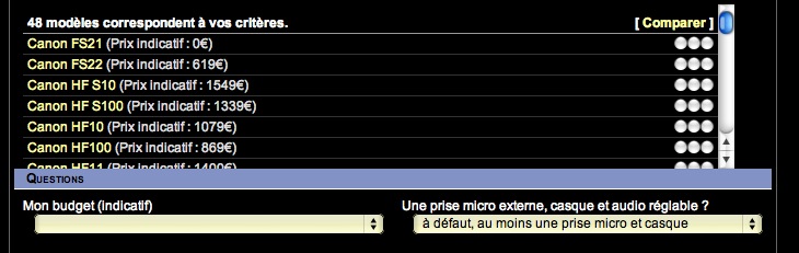

T'es vraiment sûr que tu ne regardes pas que les modèles qui en sont dénués ?
48 modèles sont dotés des deux, c'est embêtant de laisser entendre l'inverse car justement, les fabricants ont fait de gros efforts pour avoir plusieurs modèles dans leur gamme avec prises casque et micro. Y'a peut-être moyen d'être d'accord là-dessus ?
