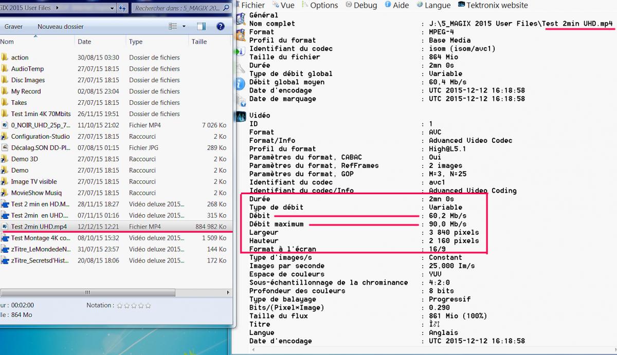

Salut Dédé et Manu,
Pas de souci à avoir ... il n'y a rien qui cloche ... c'est simplement qu'avec "accélération matérielle" ... l'affichage "en temps réel" du tableau dans Magix VDL ne suit pas en ce qui concerne les valeurs de de la vidéo en cours d'encodage. Les autres affichages défilent correctement.
Ne pas oublier que ces photos d'écran sont prises à la volée pendant l'encodage.
Mais le résultat et la qualité sont bien présents: fichier de sortie = 885 Mo pour 2 min d'UHD au débit moyen de 60 Mbits/s que l'on peut augmenter ou diminuer si on le désire.

Encodage du 50p 28Mbits/s .... en 50p 26/28 Mbits/s en sortie --> en 0,6x
ce qui signifie 2 min de rushes (11 clips) encodés en 1 min 12s.
