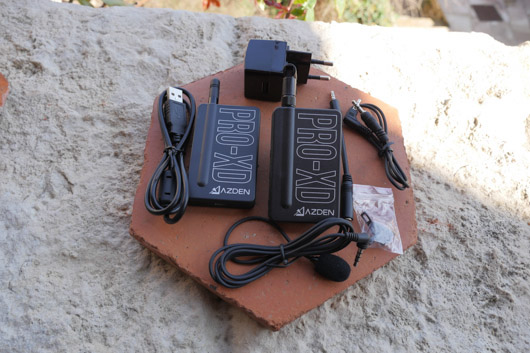

Test du système HF Azden Pro-XD

Mais lorsqu’on appuie sur le bouton volume +- de l’Azden, on ignore, selon la pression qu’on a exercée, si on a incrémenté d’un palier ou de deux, voire de trois, d'autant que le plastique est très mou. Si on a l’ouïe fine, on entend au casque qu’on a augmenté, ou diminué. Mais on ne sait pas de combien de niveaux, le repère étant inexistant. C'est très pénible pour faire des tests.
Si on appuie doucement sur le bouton, on est censé incrémenter de 1. Mais impossible de le vérifier. Si on appuie trop fort ou trop longtemps, on risque de passer à 6 ou 7. Je maintiens que c'est aberrant, surtout à 300 euros.
Ne pas avoir ni d’afficheur LCD qui indique "niveau 1",2,3,4,5,6 etc. (ou assimilé) ni vumètre, incite - in fine - à laisser le volume de l’Azden sur 4, son niveau par défaut.
Ironie du sort, dans sa notice, Azden lui-même recommande de jouer avec les niveaux sonores de son produit pour affiner.
Bref, l’Azden est un système performant mais « aveugle ».

On a aussi renouvelé l'essai avec le micro-cravate Azden de loin, tenu à la ceinture. Même de dos, le Azden a passé l'épreuve avec succès (rien que pour nous contredire !).
Pour éviter de tout se retaper, le changement est visible à partir de 9 minutes.
Le défaut évoqué était bien un simple faux contact du micro-cravate, très pernicieux puisqu'il ressemblait à une coupure du WiFi, mais pas grave en soi.
