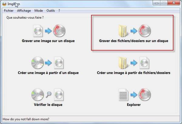

Il est effectivement possible avec Imgburn de déterminer à quel endroit du film, la transition d'une couche à l'autre devra être effectuée.

Lorsque j'extrais le fichier et que je le place dans C: programfiles / imgburn / languages il me fait un fichier Adobe Acrobat et lorsque je clique dessus il me dit qu'il ne peut pas ouvrir le fichier avec cette extension ou que le fichier est endommagé !!!
Ca y est j'arrive à ouvrir en français mais problème je ne trouve pas les extensions video TS dans la liste des fichiers supportés par Img
Je trouve les fichiers Iso
Or avec Avid studio je peux exporter en fichier Iso mais derrière ce fchier iso ce sont toujours de vidéo TS et audio TS
Est-ce que ça va fonctionner ??
