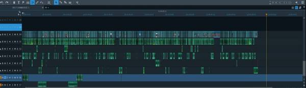

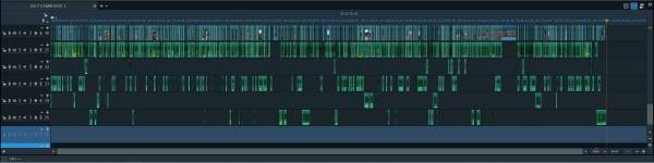

Mon film est terminé sur la timeline. (Magix)
A son extrêmité, il reste un espace que je n'arrive pas à combler d'une façon pérenne, malgré une manipulation avec la fenêtre ouvrante "100%" tout en bas à droite, qui propose des possibilités à partir de "agrandir l'extrait"......jusqu'à "zoomer sur la partie entière de l'extrait".
Merci de bien vouloir m'aider.

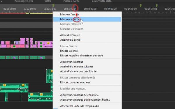

Un clic droit sur la ligne de temps me permet de Marquer la sortie ...
A voir si tu n'as pas une fonction similaire...

L'ennui avec cette timeline pas remplie est que j'encode 11 minutes de vide, alors que le repère indique 100%.

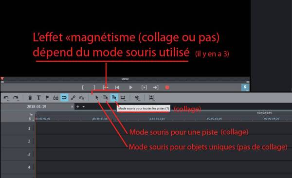

(Objet = séquence d'un film)
Ce problème arrive à chaque fois quand le mode souris est mis pour "Objets uniques" et non pour "Une" ou "plusieurs pistes".
Dans ce cas on peut avoir coupé des "Objets" alors qu'il reste "Un" objet à la fin ... c'est celui qui t'ennuie aujourd'hui.
Dans ce cas, il faut aller à la fin (touche "Fin"), grossir dessus pour pouvoir le sélectionner avec la souris, puis le supprimer avec la touche "Suppr".
On appuie enfin sur la touche "Fin", on est alors à la fin réelle du montage (la zone "vide" qui t'ennuyait a bien été supprimée).
Ci-dessous une image que j'ai conservée qui rappelle les divers modes souris:

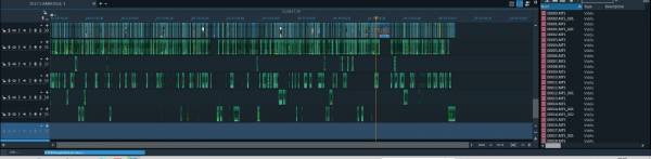

J'ai essayé, en vain, de mettre en application ta marche à suivre. Alors que je n'ai que le noir après mon film, je ne vois pas où serait l'objet derrière...ni comment le "grossir, le sélectionner, et le supprimer"...
