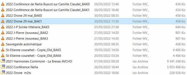

Outre mes problèmes avec Magix Pro X 13 non résolus depuis des mois, et depuis la prise en main de Magix support de mon PC, ma demande d'encodage en mp4 à partir de "fichier-exportation- mpeg4" ressort en _BAK1 fichier MV_ dont le contenu ne peut s'afficher ni être exploité.
J'ai l'habitude cependant de cette manoeuvre, donc je ne comprends pas...

J'ai très bien compris la transformation à réaliser: MV_  en MVP.
Mais comme tu peux le voir dans la prise d'écran, renommer MV_ ne m'est pas permis. Il n'y a que 2022 Drone  _BAK1 qui est activé.

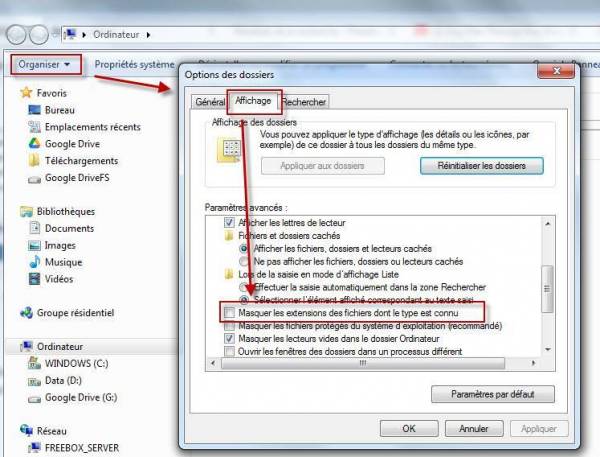

Salut,
C'est parce que par défaut l'explorateur Windows n'affiche pas les extensions des fichiers dont le type est connu. Je n'ai jamais compris pourquoi Microsoft avait fait ce choix.
Sous Win 7 :
Touche Windows+E
Organiser
Options des dossiers et de recherche
Onglet Afficher
Il faut décocher Masquer les extensions des fichiers dont le type est connu

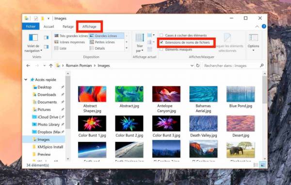

Sous Win10 :
Touche Windows+E
Onglet Affichage
Extensions de noms de fichiers

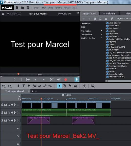

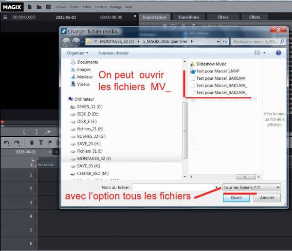

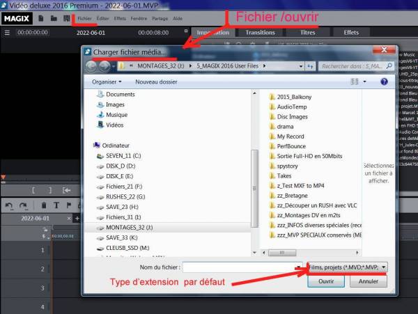

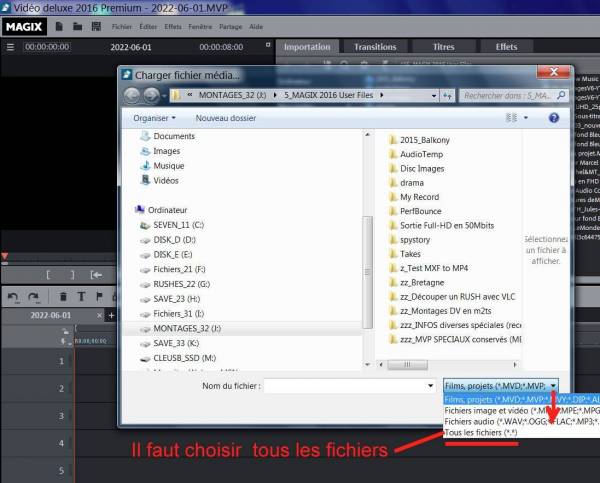

Marcel, voilà la solution pour ouvrir un fichier Backup (Bak) sans avoir à le renommer.
1630084450_MarcelA2.thumb.jpg.ad9e797387abc955d354a6104d9adb96.jpg2079771218_MarcelA3.thumb.jpg.f7b848bc871a76a448ce65dcbafb86f8.jpg1534981696_MarcelA4.thumb.jpg.d43aacd1096e268155a8d128eb54d82a.jpg
J'espère que tu arriveras à appliquer cette solution.
