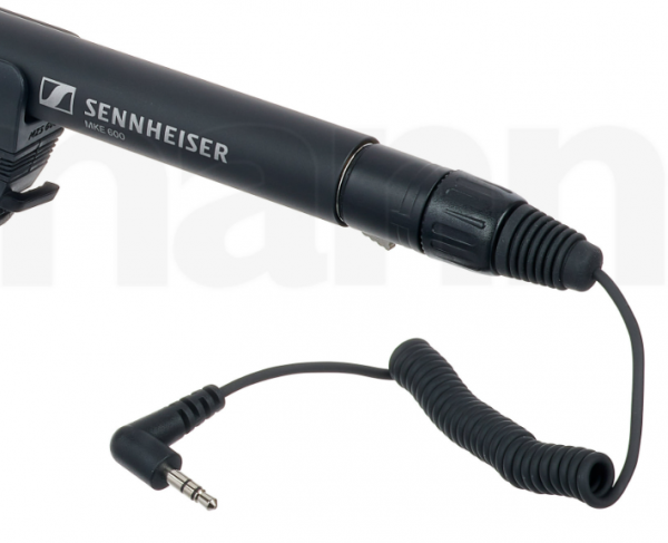

je m'intéresse au mke 600 qui doit etre mono, comme precisé plus haut par Comemich
dans le cas d'une connexion par jack 3.5mm, le signal du micro est transformé en stéréo par la cam ?

Non, il n'a qu'une pastille donc mono et en mini-jack je l'ai dit plus haut, on ne peut envoyer facilement le même son sur deux canaux différents ce qui est très aisé avec l'interface XLR de la NX80 mais de toutes façons ça ne sera jamais de la stéréo mais le même enregistrement MONO sur 2 canaux .
Modifié par homard

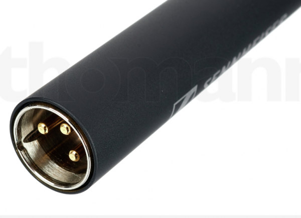

Ce micro a une connectique XLR 3 broches. Il est livré avec un adaptateur jack TRS 3.5 qu'on voit sur la photo de Thomann. Ce n'est pas un micro stéréo. Le signal est mono comme sur tous les micros hypercardioïdes (canon directionnel).
TRS pour Tip, Ring, Sleeve :
Tip (embout) = signal mono
Ring (anneau) = alimentation phantom
Sleeve (enveloppe) = Masse
