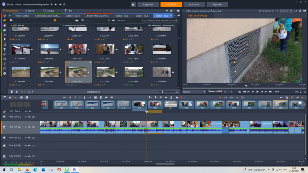

J'étais en train de monter un film, au stade de simple dégrossissement: coupure des séquences ou suppression pure et simple, une petite transition ça et là et c'est tout.  Subitement, la piste principale est devenue plus claire. J'ai fini par résoudre ce problème en apercevant un curseur à l'extrême droite (donc la fin) du montage , que j'ai déplacè à l'extrême gauche, faisant ré-apparaître le banc de montage normal...pas si normal car la moindre coupure de scène provoque une ré-initialisation totale de tout ce qui est en aval, donc plusieurs minutes, donc ingérable. J'ai repris un autre projet pour voir si c'est une panne plus générale, mais Non: ça marche normalement sur les autres projets. Alors, qu'est-ce qui cloche ici? (ordi I7, 64 bits,windows 10,)

Est-ce qu'une timeline plus claire c'est une timeline qui passe de ça :

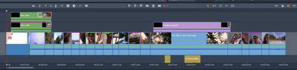

A ça :
Le cas échéant c'est juste que tu as activé par mégarde le marqueur de fin de montage :
Par contre ça n'a strictement aucun rapport avec des lenteurs au montage. C'est juste une indication du début et de la fin du montage sur une timeline.

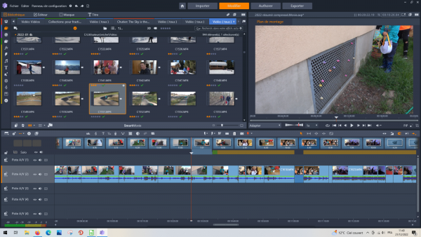

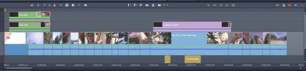

La "ré-initialisation totale" signifiait pour moi le re-calcul de tout ce qui est après. La bande jaune s'impose dès la suppression d'une scène et re-calcule tout le reste pendant plusieurs minutes, alors que rien n'est changé. Illustration ci-dessous:
1. je coupe une scène: la partie "aval" de la scène met déjà la bande jaune.
2. je supprime le morceau que je ne veux pas. Toute la partie aval est affublée de la bande jaune de re-calcul. Chaque action insignifiante demande ainsi plusieurs minutes. J'ai coupé mon film en deux ( 22' au lieu de 45) pour limiter le temps, mais c'est ingérable en fait.
