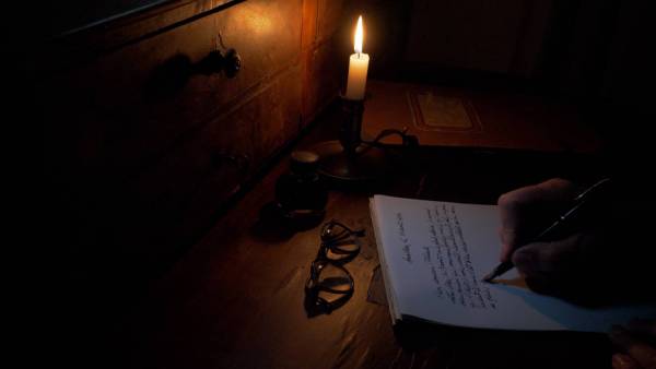

J'ajoute (ça vient au fur et à mesure) pour le mode cinéma... On a tendance à adoucir les plans, contrairement à ce que nous donnent nos appareils actuels, dont le résultat est toujours un peu trop "piqué" (piqué naturel de l'objectif ou piqué obtenu par voie logicielle - un peu comme le jpeg en photo)... C'est d'ailleurs le paradoxe :)  Avant en argentique c'était plutôt soft (optiques et films) et maintenant on cherche à retrouver ces effets, soit par filtres adoucisseurs, soit par un profil "flat" sur l'APN, soit par denoiseur (débruiteur) dans le logiciel.... On cherche toujours ce que l'on n'a pas... :D
C'est un peu ce que j'ai cherché à obtenir dans une séquence que je voulais intimiste de mon doc  "Adèle"mais ce n'est pas une constante la plupart du temps..
