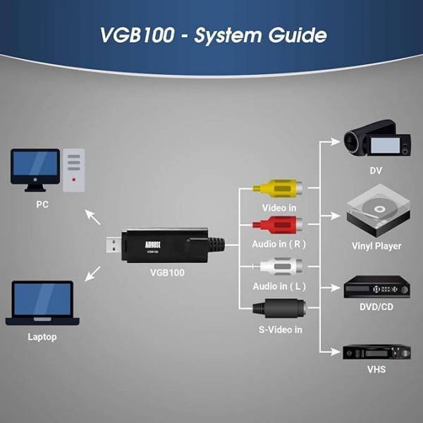

Pour le Vidéo8 qui est un format analogique, une interface de capture USB, pour le DV qui est déjà un format numérique il faut que l'ordinateur soit équipé d'une prise ou d'une carte Firewire IEEE1394 (liaison DCR-PC101 > port du PC). Dans les deux cas un soft de capture. Voir si le PC101 ne possède la fonction Pass Tru qui permettrait de l'utiliser comme interfece de numérisation : sortie lecteur vidéo8 > câble vers entrée analogique PC101 > sortie Firewire IEEE1394 du PC101 > câble de liaison Firewire > entrée Firewire du PC. Ce qui suppose que celui-ci en dispose, les portables récents en sont dépourvus mais les PC tour et desktop peuvent souvent recevoir une carte Firewire en PCI ou PCI-e. Il faudra déclarer la source dans les paramètres du soft de capture.

A. Concernant le video 8, pourriez-vous me conseiller une marque/modèle d'une interface de capture USB et si, par rapport à une société spécialisée, le fichier obtenu sur mon PC (en fait un laptop) sera de qualité comparable ou inversement de qualité bien moindre ? En outre vous évoquez un software de capture mais celui-ci n'est-il pas fourni avec l'interface de capture USB ?
B. Pour le DV sachant que je ne possède qu'un laptop à entrée USB-C, que me conseillez-vous afin qu'il n'y ait pas de perte de qualité du signal numérique lors de la création du fichier obtenu sur mon laptop ? Existerait-il une marque/modèle d'une interface de capture USB à "entrée" numérique et "sortie" en USB ?

B. Je ne connais pas d'interface fonctionnel qui permette de brancher du DV sur un port USB.
C'est un convertisseur A/N avec d'un côté des entrées analogique RCA composites et une entrée S-Vidéo mini-DIN et de l'autre une sortie USB.
Bref, en y branchant le caméscope DV il faut utiliser sa sortie analogique et ça fait deux conversions consécutives.
Oui, en principe, le résultat d'une conversion n'est jamais totalement fidèle à l'original. Je crois que c'est quand même très convenable dans le cas présent.
