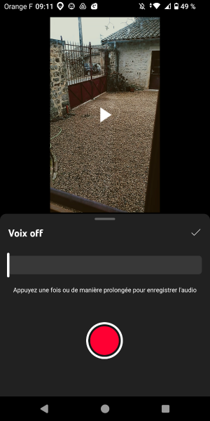

Egalement, un article qui en intéressera probablement plus d'un : les Shorts.
Ces vidéos courtes (moins de 3 minutes), propres à YouTube sous cette appellation mais qui existent aussi chez Instagram (Reels) et TikTok, ont un succès fulgurant depuis quelques années. Elles permettent de créer des petites vidéo bien sympathiques, sans trop d'efforts.
Comment fonctionnent-elle exactement ? Que peut-on créer comme vidéos courtes et avec quelles possibilités /  limites techniques ?  On s'est concrètement penché sur ces questions avec des exemples réels.
