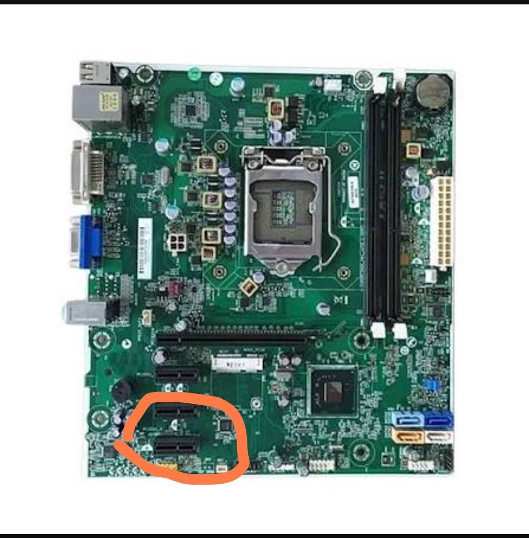

Pc bureau HP pavillon ...
Ok mais il faut la refaire précise
Elle doit être indiqué sur une étiquette colle quelque part sur le pc...peut être derriere
Processeur ? Ram ? Carte graphique ?
Sans ref précise dur d avancer
Ou sinon comme dit plus haut
Enlever le panneau latéral pour accéder à l'intérieur du pc

Et on en revient donc au plus simple.. Vérifier le type de port PCI (plusieurs tailles possibles dans un PC) et acquérir la carte firewire correspondante... Au pire, si crainte de le faire soi-même, le premier électronicien venu...
