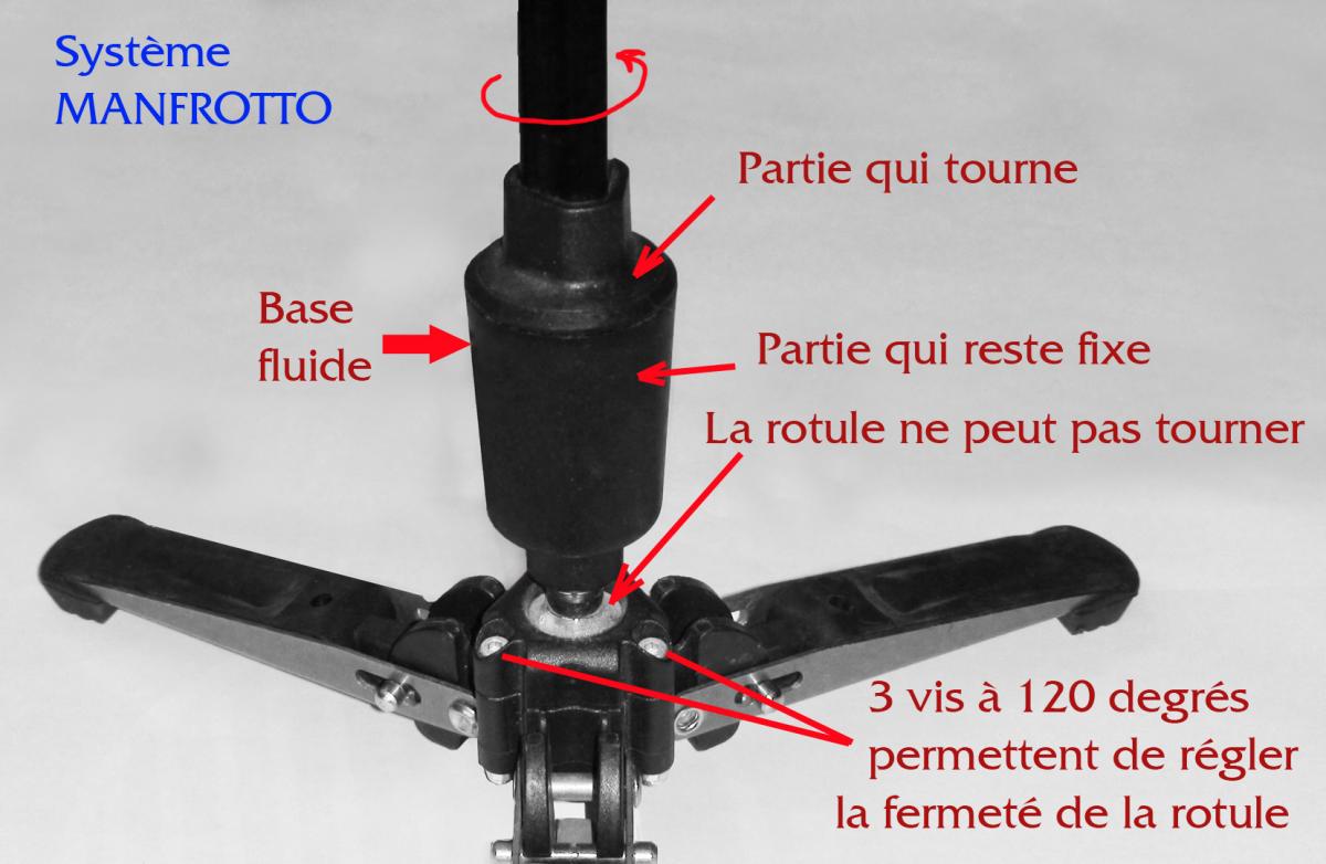

Salut Manu et Romchou,
Pour terminer voici en image, le fonctionnement d'un monopode Manfrotto à base fluide.
post-4619-0-66953200-1424637554_thumb.jp
Donc la rotule du bas ne tourne pas horizontalement, elle ne sert qu'au léger basculement du monopode vers le haut ou vers le bas.
Nota: J'ai mis ce dessin, car certains utilisateurs de ce monopode, ne savent peut-être pas que l'on peut serrer ces 3 vis pour obtenir une plus grande rigidité (la 3ème vis étant cachée derrière sur la photo)

Merci Noêl pour ton schéma. J'avais bien compris le système de fonctionnement, ce qui, en soit, n'est pas très compliqué :) Mais bon ça nous assure qu'on est bien sur la même longueur d'onde :)
