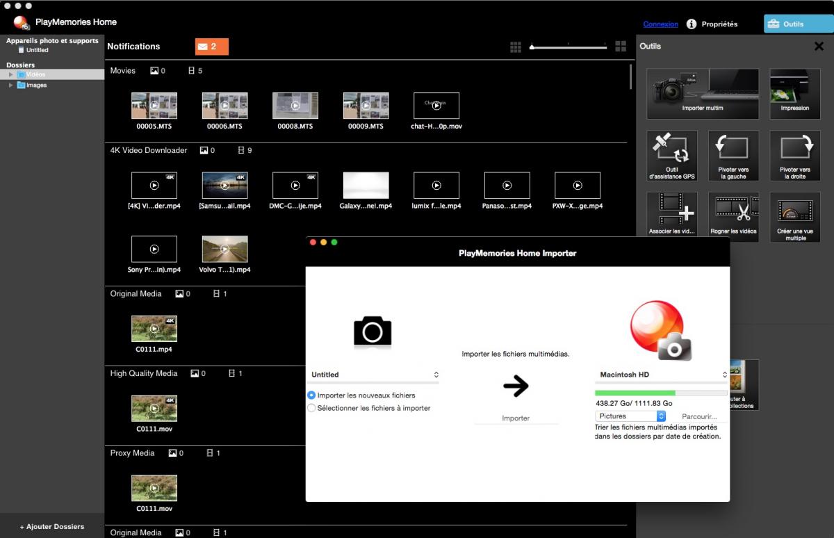

Que ce soit PMB ou PMH, les fichiers des rushes (00000.mts) ne sont absolument pas modifiés et sont rigoureusement identiques à ceux que l'on obtient par une copie simple à l'aide d'un gestionnaire de fichiers comme l'explorateur de Windows. PMB ou PMH se contente simplement de renommer chaque fichier pour qu'il devienne unique en y ajoutant la date et l'heure de prise de vues.
Pourquoi j'ai écrit unique, parce qu'à chaque fois que l'on formate le disque dur du caméscope ou une carte mémoire, les rushes auront à nouveau le même nom 00000.mts, 00001.mts, 00002.mts etc... et si on les copie sur un ordinateur dans un même répertoire, ils écraseront ceux d'une prise de vues précédente qui aurait le même nom (exemple: 00000.mts etc ...).
C'est pourquoi, en ayant toujours utilisé un gestionnaire de fichiers (Total Commander) je renomme mes fichiers (grâce à une fonction de Total Commander = Renommer par lot) afin de les rendre "unique".
Exemple: 00001.mts devient chez moi --> R15-09-28_00001.mts (Rush du 28 septembre 2015)
Mais, en ce qui concerne les rushes de spectacles avec un START/STOP qui donne des fichiers de plus de 2 Go, il y a effectivement une découpe purement "binaire" faite par le caméscope. Cette découpe n'a rien à voir avec le problème "électromécanique" (si on peut l'appeler ainsi) qui se produit au moment ou on appuie sur "Start" ou sur "Stop" ... qui peut amener quelques défauts au début et à la fin d'une séquence, mais dans ce cas on coupera ces quelques images/son défectueuses au moment du montage.
Par contre, un rush très long en durée découpé en binaire tous les 2 Go, sera raccordé à nouveau en un seul morceau (concaténation de fichiers en binaire) par PMB ou PMH installé sur le PC.
Si on utilise les fichiers découpés tous les 2 Go avec la plupart des logiciels de montage sur PC, le raccord sera le plus souvent imparfait et même désastreux, sauf à priori avec les logiciels de montage Apple (voir le commentaire de Thierry.P).
Personnellement et j'en ai déjà parlé (astuce donnée dans le forum) je sais raccorder ces fichiers par concaténation binaire, mais pour Monsieur tout le monde, c'est plus simple d'utiliser pour cela le logiciel PMB ou PMH concernant Sony ou le logiciel fournit par Canon ou Panasonic qui procède de la même manière.

Mais qu'est-ce que tu peux bien faire avec les fichiers ".modd" ???? alors qu'ils servent uniquement au caméscope et à PMB ou PMH pour "gérer" la base de données de rushes ou photos qui sont sur le média (disque ou carte).
D'ailleurs, chez moi, ces fichiers ne sont pas visibles.
Lorsque l'on regarde le contenu d'un disque ou d'une carte avec un gestionnaire de fichiers on n'utilise que les fichiers vidéo --> ".mts" et les fichiers photo --> ".JPG".
Les ".mts" se trouvent dans le répertoire "Stream" que l'on trouve en cascade dans :
Private / AVCHD / BDMV / Stream /
Les ".JPG" se trouvent dans le répertoire DCIM / 100... /
Si j'ai bien compris, ces fichiers servent à récupérer des données (l'équivalent des méta-données ou "Exif" en photo) comme date/heure, coordonnées GPS. Ca peut être utile, non ?
Jusqu'à preuve du contraire, ces fichiers annexes, dans l'hypothèse où ll seraient utiles, ne sont pas récupérables de façon autonome.
Ils ne concernent pas les données GPS (ni la date / heure) puisqu'ils existent même sur des appareils dénués de GPS.
Ces fichiers sont en fait des fichiers Index reliés à des fonctionnalités annexes sans grande importance (exemple : les Highlight (moments forts))
Rien de très essentiel a priori.
Come le dit Noël, les seuls fichiers dont il faut se préoccuper sont les MTS du sous-dossier STREAM et les fichiers jpeg du dossier DCIM
