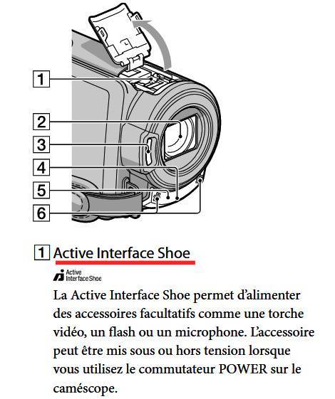

Homard  a raison, il s'agit bien de l'adaptateur MSA-2 qui est le bon pour convertir une ancienne griffe "Active interface shoe (interface active) en griffe standard "froide" (sans connectique). On le trouve encore chez Photo 24, attention, il n'en reste plus qu'un !
  https://www.photo24.fr/adaptateur-de-griffe-msa-2-pour-sony-hdr-sr12
Le HDR-CX305 date de 2010  et le manuel confirme bien que c'est l'ancienne griffe et non pas la griffe multi-interface :
