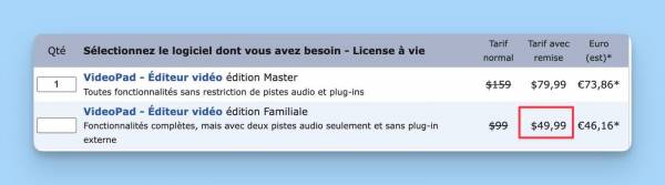

Il y a VideoPad qui semble-t'il pourrait le faire. Extrait de sa page de présentation :
"Formats d'entrée pris en charge
VideoPad prend en charge pratiquement tout périphérique vidéo d'entrée, notamment les caméscopes DV ou VHD."
Il y a une version light semble-t'il à 49 €.
