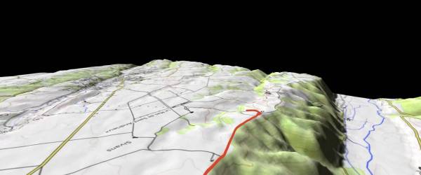

Depuis le temps, zeronul toujours aussi nul; j'ai pu faire un mp4 de trace gpx grace à visugpx, vue 3d et enregistrer animation, ça marche bien. Mon souhait serait de remplacer toute la partie noire (qui représente tout ce qui est hors du "plateau 3D" généré automatiquement) par une autre couleur voire par une image superposée.
J'ai beau chercher aide iMovie (je tombe sur "fond vert" qui bien entendu n'est pas existant), pour FCPX je n'ai pas cherché, mais ce devrait être à peu près pareil, sinon je tombe sur des sites IA qui me proposent des trucs certainement à fuir.
Petite capture d'écran pour visualiser la chose:
Merci de vos conseils pour orienter ma recherche :wink:

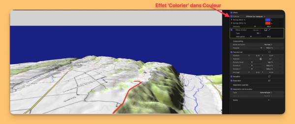

Recommence en appliquant sur ton plan vidéo l'effet 'Colorier' (dans la palette 'Couleur').
Crée un masque de couleur en passant la pipette sur le noir (quasiment le fait de la poser sur le noir suffit),
Puis modifie la couleur de l'item 'Remap Black to' comme sur la capture d'écran ci-dessous :
1942975495_CleanShot2024-11-13at11_11.57@2x.thumb.jpg.3c9c6a07021f4178e189fc0d7f272322.jpg
Et ton fond noir va passer à la couleur que tu auras choisie, ici du bleu marine…:)
Tu peux même faire varier la couleur avec l'avancement de la vidéo avec des images clés.

Tu verras que c'est facile. A noter que, si tu as des éléments de couleur noire en dehors du fond, il faut les protéger avec un masque de forme. Dans l'exemple que tu nous a donné, pas besoin, il y a juste une légère influence noire au pieds des collines à mon avis ici sans conséquences.
Tu peux aussi jouer sur le curseur l'atténuation du masque.

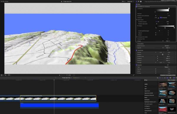

Il y a une autre solution quasi parfaite en utilisant l''Incrustateur en luminance' qui permet de supprimer la partie noire avec précision sans toucher aux noirs intérieurs de l'image, puis de mettre en dessous un fond coloré à sa guise.
Mais ça demande un peu de technicité…
