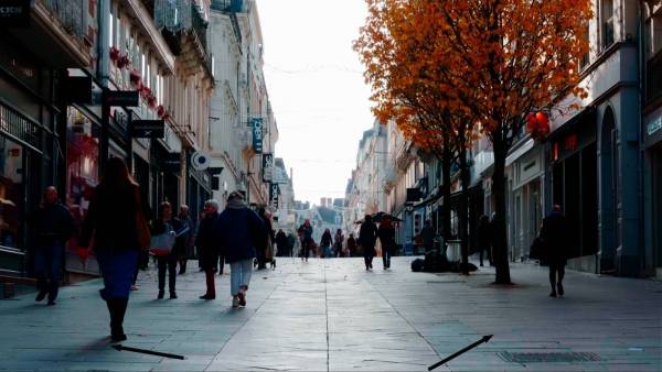

Je suis ici car j'ai une question concernant l'étalonnage de plusieurs plans sur un projet Davinci Resolve. J'ai un problème de couleur qui fait que je vois des pixels roses sur un sol qui devrait être gris comme vous pouvez le voir sur la photo en lien. J'ai volontairement augmenté les couleurs sur le logiciel pour mettre en évidence le problème.
Je suis toujours sur la version 17.4.5 avec une timeline 4k (3840x2160) et mes réglages de couleurs sont en Davinci YRGB et DavinciWg/Intermediate.
Quant à mes prises de vues, elles ont été filmées avec un fujifilm XT3 avec un objectif 56mm en 4K 25fps et une vitesse d'écriture de 400Mbs sur carte SD. Le tout en Flog en LONG GOP, en H265, 4.2.0, 10bit. Je pense avoir laissé la température de couleur sur la caméra et donc la balance des blancs en automatique. Sur le logiciel, j'avais commencé le montage via des proxies. Mais j'ai depuis attaché les rushes aux fichiers de base.
Pour passer de LOG à REC709, j'utilise un CST sandwich. Je crée donc un premier nœud où l'espace colorimétrique est en REC 2020 (espace colorimétrique de Fujifilm) / gamma source en Flog / espace colorimétrique de destination en davinci wide gamut et gamma destination en Davinci intermediate (le même que sur mon projet général sur davinci).
J'ai donc un deuxième noeud pour finir de basculer mes plans en REC709 via CST : espace colorimétrique source en davinci wide gamut / gamma source en Davinci intermediate / espace colorimétrique destination en REC 709 et gamma destination en gamma 2.4.
Cela semble fonctionner assez bien sur mon étalonnage une fois que le CST a été créé. Mais j'ai des aberrations de couleurs qui apparaissent parfois sur certains plans, filmés dans les mêmes rues, mais à des endroits différents. En particulier, je vois des problèmes sur le sol, qui est gris, ou des couleurs rose/violet, qui apparaissent comme de gros pixels. J'ai l'impression que cela se produit beaucoup dans les ombres. Je le vois souvent lorsqu'une femme marche et que dans son ombre, cette couleur semble la suivre.
Ma question est la suivante : pourquoi ? Est-ce dû à des problèmes d'exposition et de réglages lors de la prise de vue avec mon appareil photo ? Est-ce dû à un problème de logiciel ? Est-ce que ma façon de passer de Flog à Rec709 via CST est mauvaise, (sachant que j'apprends la colorimétrie sur davinci via ce projet, donc je ne suis pas un pro) ? Ou est-ce que je vais peut-être trop loin dans ma colorimétrie et que ma caméra n'est pas assez bonne pour gérer autant de couleurs ? Est-il possible qu'il y ait eu un bug entre les proxies et les fichiers de base, même si j'ai lié mon montage final avec les vrais rushes pour l'étalonnage ?
