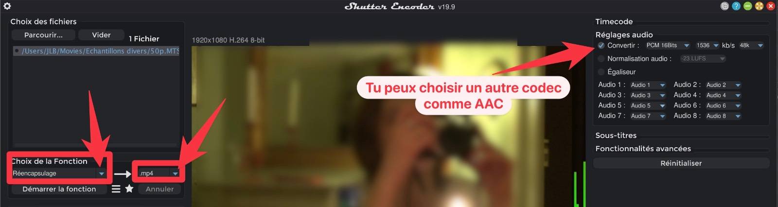

Il faut simplement convertir ton audio en PCM sans toucher à la vidéo.
Je l'ai fait couramment au temps lointain des mts, l'AC3 empêchait une lecture fluide dans mon appli de montage.
Il suffit de réencapsuler en mp4 avec juste conversion de l'audio.
Par exemple avec Shutter Encoder :
468034799_CleanShot2026-02-12at18_11.47@2x.thumb.jpg.496978713950c4f54cf3c1e6b3a4a167.jpg
C'est extrêmement rapide, quasi instantané puisque seul l'audio est converti, la piste vidéo reste intouchée.
Il te suffit de poser tous tes rushes sur la fenêtre de l'appli, d'effectuer les réglages de la capture d'écran et de lancer le réencapsulage.

En plus, le ré encapsulage sur Shutter ne fonctionne pas, ou plutôt les fichiers issus du ré encapsulage ne sont pas lus avec le son, que ce soit sur DVR ou VDL, j'ignore pourquoi. Peut être ma version de Shutter ?
Donc, il me faut tout transformer les AC3 en mp4 puis tous réaligner sur la time line... bref, s'il y avait un moyen de rétablir la lecture des mts ce serait top !
