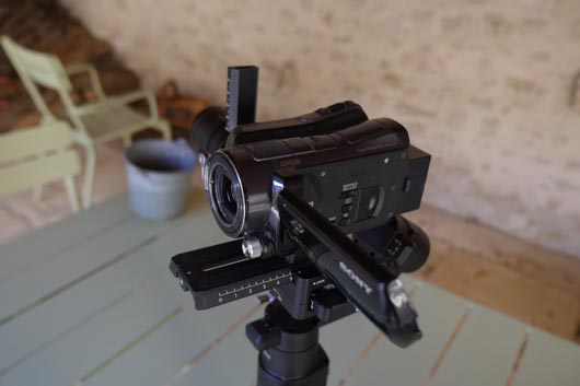

Autre précision : dans une configuration classique (Ronin-S + boîtier type GH4 ou GH5 + petit zoom de type 12-35mm ou 12-60mm), on est autour de 3 kilos tout compris. On est en-dessous avec un camescope grand-public, au-dessus avec une caméra prosumer.

Pour ce qui concerne le poids, j'ai le Crane Plus, qui fait 950 gr nu... Ben rien qu'avec le Sony RX10, on approche des 2kg et je peux vous dire (pourtant je ne suis pas une mauviette) qu'on fatigue vite.. Heureusement que dans la plupart des cas on peut s'aider de l'autre main (je mets d'ailleurs souvent le monopode dessous pour répartir la prise)...
