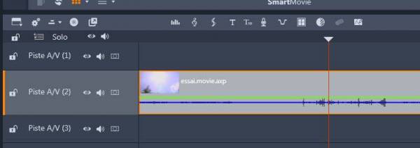

Par ailleurs, je viens de re-essayer d'ouvrir le projet sans image ni son et cette fois-ci ça a marché, alors que c'est bloqué depuis avant-hier. J'ai pu l'envoyer sur le plan de montage, mais il apparaît sans les divisions de clip que j'avais faites et avec l'audio intégré. La commande "détacher l'audio" n'est pas visible.
C'est normal. En envoyant la vignette d'un projet sur la timeline, ce projet devient un sous-projet. Tu as un long "clip" tout gris :

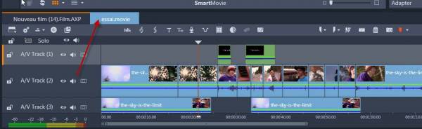

C'est ça ? Si tu double-cliques "ce clip", son contenu devrait s'ouvrir dans un onglet de la timeline. Te donnant accès aux vidéos, audio, effets, transitions, titres, etc ... qui le composent.
Pour ouvrir un projet sur la timeline, au lieu d'envoyer la vignette de ce projet sur la timeline et te retrouver dans la situation ci-dessus, il faut soit double-cliquer la vignette à partir de la bibliothèque, soit faire Fichier, Ouvrir comme indiqué un peu plus haut.

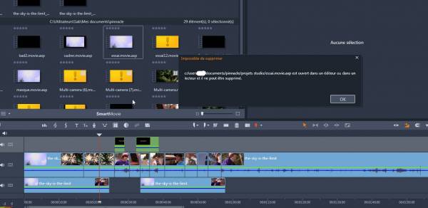

Par contre le projet qui me pose problème est de nouveau bloqué. Il est sous forme de vignette noire dans la bibliothèque et quand j'essaye de le supprimer voici ce qui s'affiche texto:
"Impossible de supprimer.  ....movie.axp est ouvert dans un éditeur ou dans un lecteur et il ne peut être supprimé"
Qu'est-ce que ça veut dire?
