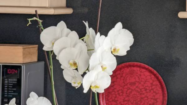

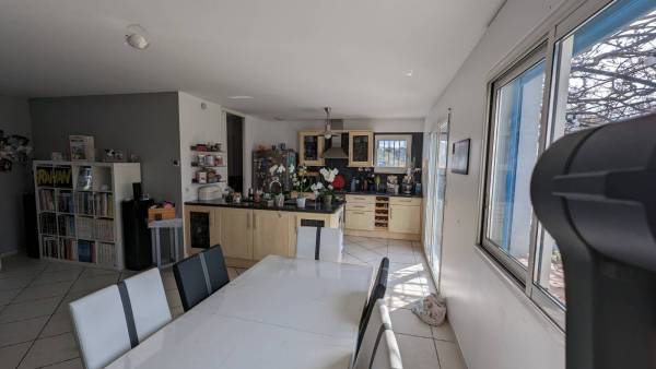

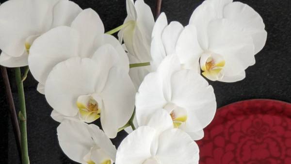

Voici un essai réalisé avec le téléphone installé sur une nacelle stabilisatrice. Je garde plein centre l'orchidée blanche tout au fond dans ma cuisine.
0,5 X (le grand angle est tel qu'on voit le stabilisateur à droite) :
1 X :
2 X optique :
5 X optique :
10 X (optique + numérique traité par IA) :
20 X (optique + numérique traité par IA) :
30 X (optique + numérique traité par IA) :

C'est surprenant comme qualité, ça veut dire qu'en se cantonnant au zoom optique 5X qui suffit pour la plupart des situations, on devrait pouvoir projeter ça sur grand écran sans aucune perte de définition ni montée de grain visible dans les zones sombres !
