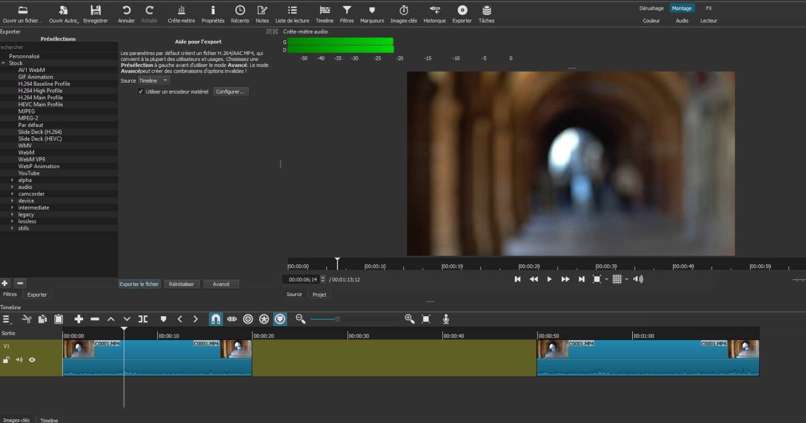

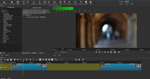

Bonsoir,
Tous les logiciels de montage vidéo le permettent sans difficultés... Mais bon il faut quand même maitriser un peu ce que l'on fait...
Un exemple avec Shotcut (un gratuit que je n'utilise pas, mais c'est pour le test)...
On ouvre le logiciel, on glisse (glisser-déposer) la séquence voulue sur la timeline, et on peut la glisser autant de fois que l'on veut. Il suffit ensuite de déplacer les clips à la souris pour établir l'espace de temps voulu entre eux...
