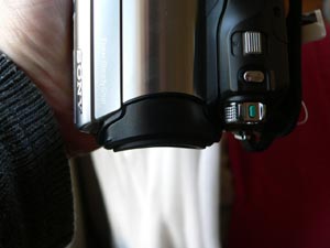

Le HC7 est visible en magasin et le viseur est bien étirable, d'ailleurs on peut voir sa photo ici :
http://www.cameravideo.net/forum/haute-def...er-contact.html
(j'ai moi-même eu un HC7 entre les mains à la FNAC)

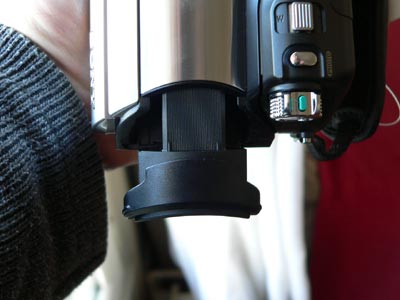

Confirmation de visu cette fois : comme le laissait entendre Noel depuis le départ, le viseur du HDR-HC7E est étirable mais non relevable, il ne peut donc être qualifié de fixe puisque les viseurs totalement fixes existent ! 8-)
