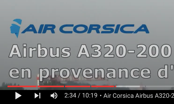

Bonjour la communauté,
Je viens ici car j'ai besoin d'aide d'expert. En effet je me lance depuis peu dans le montage video (je n'ai pas de matos de professionnel, juste amateur en terme d'ordi et logiciel de montage.
Toutefois j'ai regardé des videos sur YT, et j'ai constaté que des YTubeurs, intégraient des logo d'entreprises dans leurs videos et je me demandais comment ils arrivaient à cette prouesse??
Je suis novice mais je ne suis pas né avec cette technologie lol.
Afin que ma question soit illustrée je vous poste le lien des videos.
Ma question est donc comment font-ils pour que les logos soit si nette en resolution, y'a t'il des outils qui permettent d'arriver à ce résultat svp?
Je vous remercie d'avance pour vos lumières

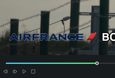

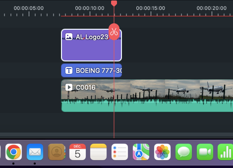

Merci pour vos premiers retours. En effet j’ai omis de préciser les logiciels que j’utilise. Essentiellement je travail avec Filmora12 et IMovie.
les 2 permettent le multipiste si je ne dis pas de bêtises.

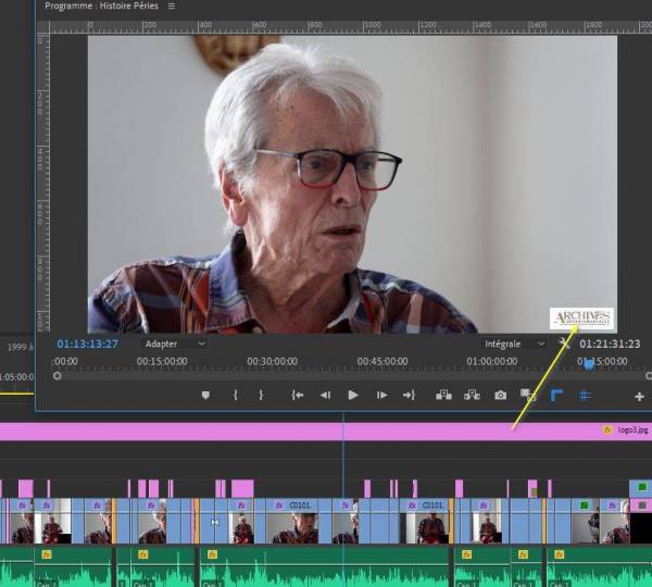

Oui donc aucune difficulté. Tu crées le logo à la taille voulue, au format .png si détourage, ou même en jpeg si le logo est par exemple un simple rectangle.  Tu le mets sur une piste au-dessus de ta piste principale, sur toute la longueur du montage et il viendra se positionner devant l'image.
Pour l'exemple, je l'ai fait récemment lors d'une conférences aux Archives Départementales du 82 qui souhaitaient leur logo en permanences dans l'angle inférieur droit... Ici un simple jpeg.

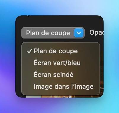

IMovie
iMovie n'est pas un vrai multi-piste même s'il permet l'incrustation d'une seule image ou une seule vidéo par plan de la TL comme suit :
Dans le cas de l'incrustation d'un logo, il te faudra choisir Image dans l'image.
Puis régler la taille du logo et sa position avant de l'étirer sur toute la longueur de la vidéo.
En revanche, Fimora est un vrai multi-pistes.

3 hours ago, Charlie said:
Salut Michel,
Je ne comprends pas l'intérêt de réaliser le logo sur fond vert alors qu'il est plus simple de faire un petit png (donc fond transparent) qu'on met dans un coin sur la longueur de la piste secondaire... ??
Salut,
Si le logo ou l'image est animé, l'utilisation du fond vert permet d'éviter un détourage fastidieux.
Pour une image fixe, effectivement, le fond vert est dispensable.
Ben si c'est animé, soit c'est un gif (donc pas besoin de fond) soit le fond vert a été prévu dès la création de l'animation (cas sans doute rare pour un simple logo), sinon il a été rajouté... Et dans ce cas pourquoi rajouter ce qu'on va enlever ensuite ??

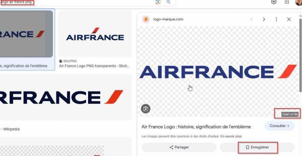

Le rendu est surtout le résultat de la qualité du logo d'origine... S'il est trop petit et que tu l'agrandis, tu le détériores...
Dans ce cas, tu peux essayer Upscayl par exemple (logiciel gratuit) qui permet d'agrandir une image sans pertes visibles...
https://www.upscayl.org/
Sinon, pour ton Air France on le trouve direct avec Google, en png et en grande taille, qu'il suffit de réduire ensuite...
